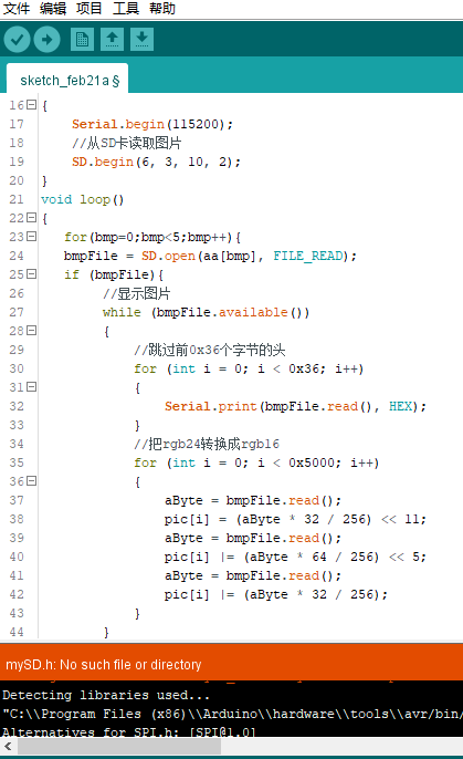

这样写代码,可以两个图片循环显示了
ID:384109 发表于 2023-2-21 20:12 | 只看该作者
返回一下文件打开状态吧,如果if (bmpFile)这个不成立的话,显示数据pic[ i] 不会改变,应该就还是之前打开文件的数据,问题应该还是在文件的打开上,后面的文件都没有成功打开,只打开了第一个

这个不熟,不过看代码SD.open(/*aa[bmp]*/"2.bmp", FILE_READ);,串口的输出似乎少了双引号,看现象就是pic[]的数据没更新,也就是if (bmpFile)不成立

22#

这边有这样的问题,调试出错说, pic[0x5000]的0x5000太大。
如果考虑这些之后不行,是不是要考虑 LINUX 调试ESP32了?但是配置完 LINUX 之后,真的不推荐。
看你的程序很清晰的,似乎还是没有循环读进来。很久以前也感同身受,慢慢折腾,也许得来全不费工夫。
还有一个可能解决问题的办法,找一找 ESP32的供应商,他们有专门的售后软件工程师,当时好像跟他们一起,才把问题解决掉。但是他们就是用的 LINUX 调试和烧录的,搞好之后,不要用LINUX 烧录,太慢了!直接用他们的串口软件烧录挺快的。

ID:384109 发表于 2023-2-22 16:30 | 只看该作者
美琴的备胎 发表于 2023-2-21 23:00
我程序改成这样了
String aa[]={"1.bmp","2.bmp","3.bmp","4.bmp","5.bmp"};
你这里应该是在bmpFile = SD.open(aa[bmp].c_str(), FILE_READ);后看bmpFile的值,现在串口输出的只是数组aa[]的内容而已,并不是打开文件是否成功的结果
27#
ID:1063483 发表于 2023-2-22 17:53 | 只看该作者
SD.begin(6, 3, 10, 2);
void clear_buffer(){                         //缓存清除,返回-1,缓存清除。
while(Serial.read()>=0);
  gfx->draw16bitRGBBitmap(0, 0, pic, 128, 160);
    delay(1000);
    clear_buffeer();//调用清掉前一缓存

32#
ID:891089 发表于 2023-2-24 19:34 | 只看该作者
问题解决了,用TFT_espi库,源程序放下面:
//程序开始
*@功能:ESP32读取SD卡图片显示在1.14IPS屏幕上

//程序结束,可以看这篇博客,我借鉴这位大佬的https://blog.csdn.net/weixin_42880082/article/details/125939534
33#
ID:891089 发表于 2023-2-24 22:37 来自触屏版 | 只看该作者
//程序开始
此贴完结,谢谢大家
34#
ID:88256 发表于 2023-2-25 00:09 | 只看该作者
有始有终,值得一赞,不过用Arduino_GFX_Library库不能用的问题还是没有解决,希望到时候有更完美的结果。
