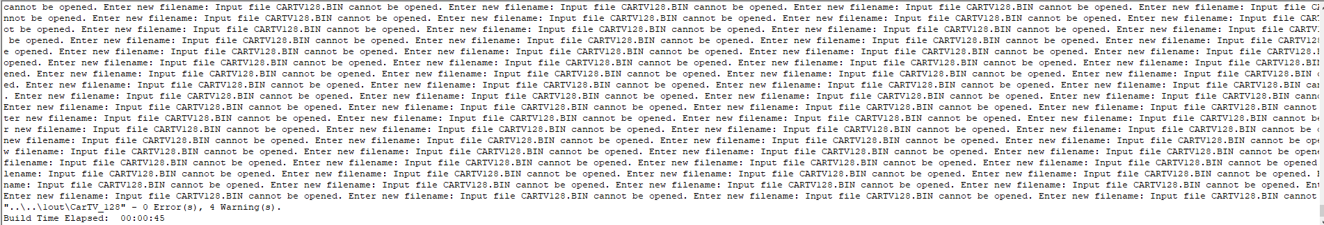

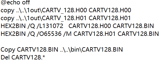

魔术棒-》User中勾选了Run#1,文件为Merge128K.bat,生成不了bin文件是什么问题?hex2bin的原因还是?
bat文件内容
bat文件内容
编译时的报警
编译时的报警

RUN1后面内容不对吧,我记得好像是什么fromelf  xxxxxxxxxxxxx
ID:1062719 发表于 2023-2-24 08:28 | 只看该作者
你说的是fromelf.exe --bin -o "$L@L.bin" "#L"
这个吧,试过也不行
ID:883242 发表于 2023-2-24 15:39 | 只看该作者
fromelf是把elf文件转换成hex和bin文件格式。RealView编译器输出的是elf格式的,可以转。但是楼主用的是C51,根本就没有什么elf文件!!!
ID:1062719 发表于 2023-3-3 17:25 | 只看该作者
没有用这种方法了,我生成H00,H01通过hex2bin将他们转换成2个bin文件,在通过UBIN文件将2个bin文件合成一个
