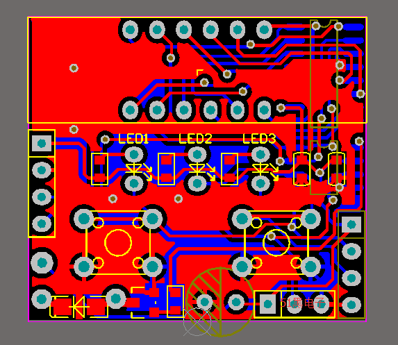

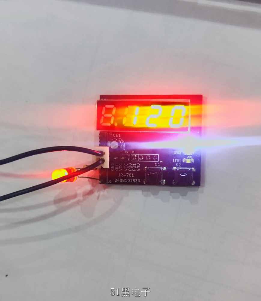

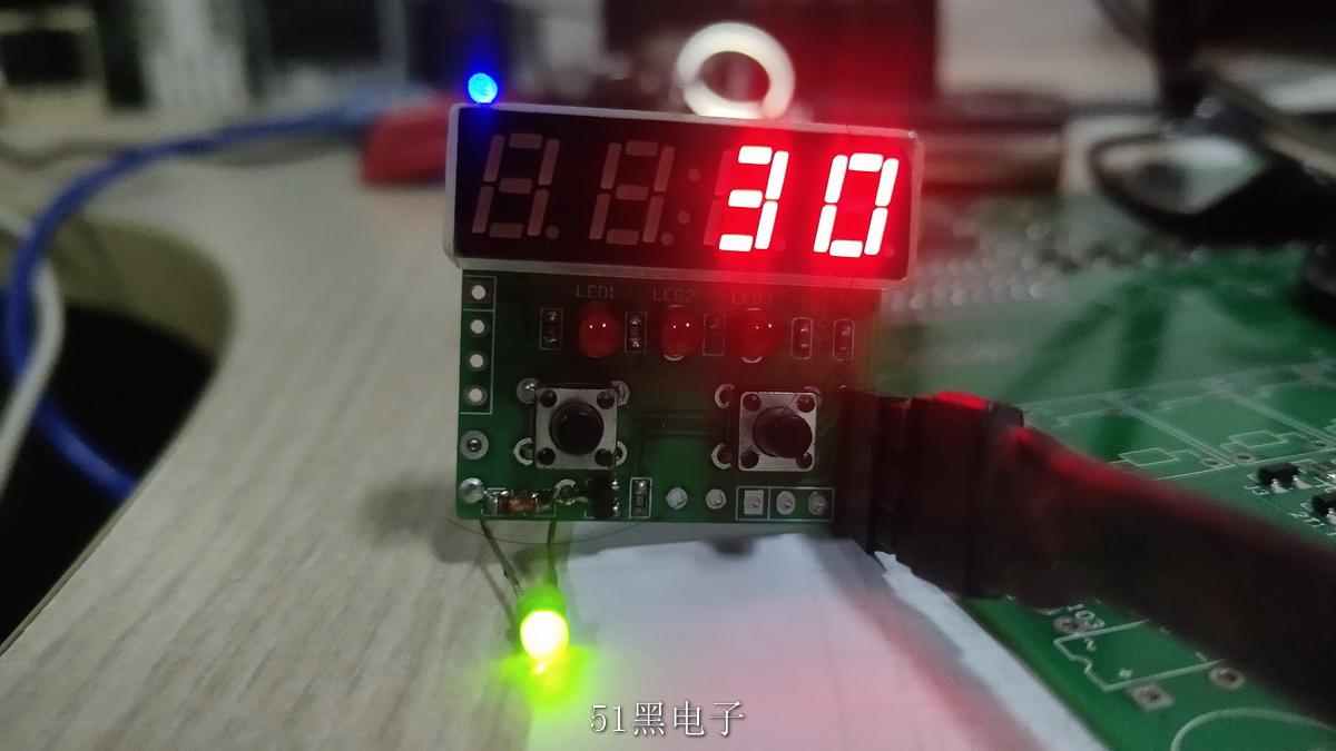

STC8G1K08-SOP8单片机制作定时控制程序与PCB文件
制作出来的实物图如下:

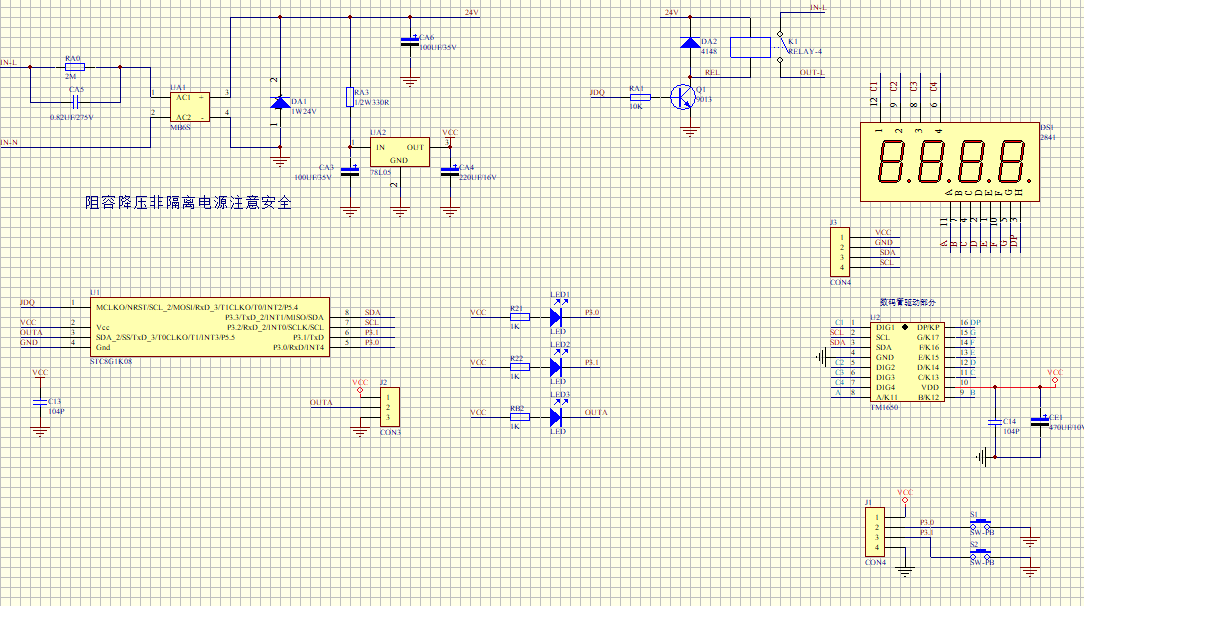

电路原理图如下:
protel99画的PCB图如下:(51hei附件中可下载工程文件)
/*------------------------程序说明----------------------------*/
/*---本程序运行在STC8G1K08中----------------------------------*/
/*---时间设置步长为一分钟-------------------------------------*/
/*---可以根据需要更改变量K的判断值修改时间步长----------------*/
/*---上电后先循环点亮数码管、发光管,检测完成初始化-----------*/
/*---每按一下按键,则定时时间增加不同时间步长-----------------*/
/*---充电过程中红色指示灯闪烁表示正在充电---------------------*/
/*---充电完成关闭红色指示灯表示充电完成-----------------------*/
/*---充电中或完成后可以重新通过按键设置定时时间-------------------*/
/*---延时上电和延时断电选择功能,按下Key1再通电实现延时上电功能设置---*/

请问一下楼主电路图上J2和J3有什么用的?分别是接什么的?
