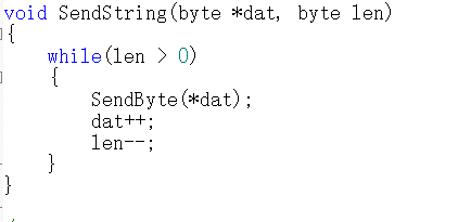

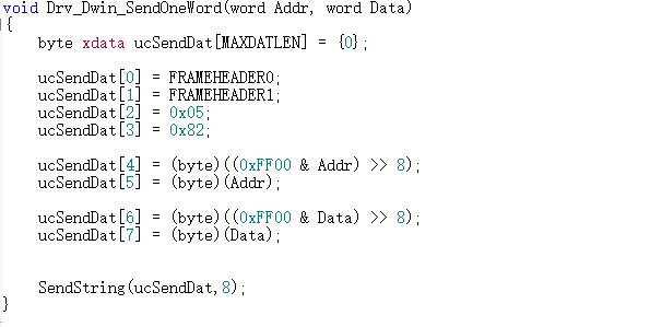

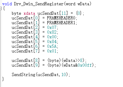

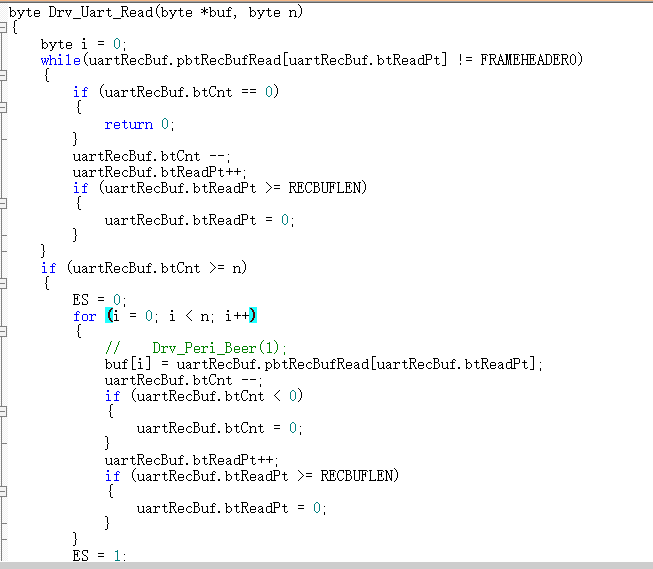

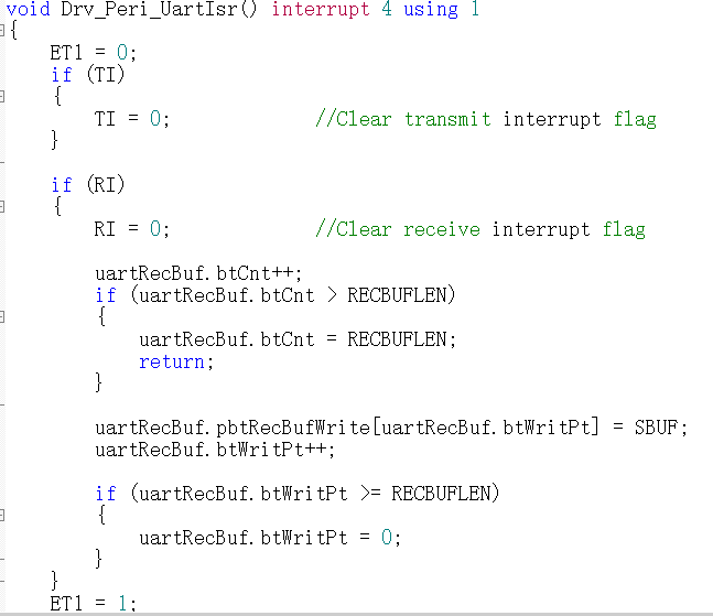

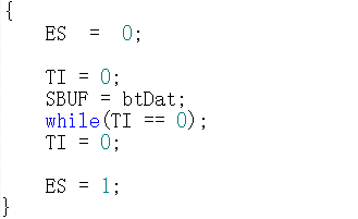

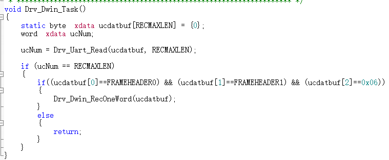

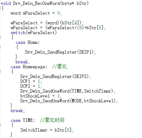

关于迪文T5L与51单片机通信问题 刚开始用的DGUS的屏 通信是没问题的 但是换成T5L的屏后通信就出现问题了 按键需要按两次串口才能返回到数据,程序里面的数据接受指令也改了 不知道是哪里错误 请教下  下面是程序 另附上完整程序

这得用实际屏做测试,换屏后屏的响应速度有改变,你的单片机程序要适应串口屏响应速度。
ID:123289 发表于 2023-3-1 15:20 | 显示全部楼层
认真阅读屏的手册。
