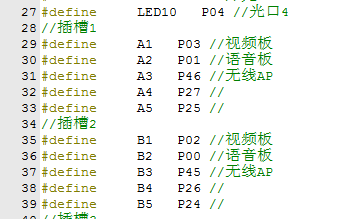

函数作用:判断插槽状态和板卡类型。
3个插槽分别是 A B C
不想写3个一样的函数,能不能通过参数的形式,传递ABC三个参数,应该怎么写。
A1 A2 A3 A4 A5 对应单片机IO口检测电平状态

ID:123289 发表于 2023-3-1 14:31 | 只看该作者
你的想法是对的。
方法:
1、先针对A写。
2、再针对B写,这时你会发现很多地方只要复制A的内容就可以了。
3、A与B不同的地方用X替代,这个X就是参数,其它相同的部分,就是你要写的共通程序了。
4、设法减少参数X的数量,你就成功了。 (X可能不止一个)

ID:139866 发表于 2023-3-2 14:33 | 只看该作者
typedef void (*SCAN)(char A,char B,char C);
SCAN scan1,scan2,scan3;
用的时候往里面传参数就好了
