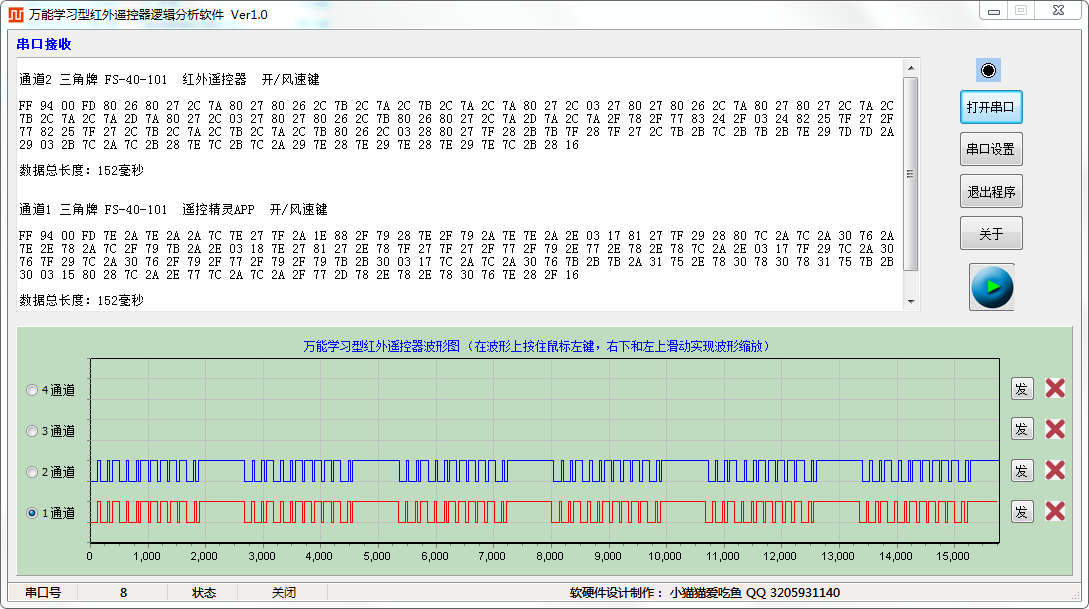

谁有风扇遥控器红外解码的单片机程序,要正确值的
       试了好多个论坛的程序,没有能够正确解码出来的。
        这个遥控发送的红外光很快,几乎不闪,也很短,就像是一速光。
        一般的遥控都是间隔一闪一闪的,用手机摄像头看到的,这种类型论坛的程序都能解码吧。
        这个风扇遥控器试了之后,每次编码都不一样,那肯定就不是正确值啦!
        不知道是什么格式,看久电脑眼睛累,要是还戴耳机听歌那准失眠睡不着。
        就像在论坛搞一个合适的程序,居然也找不到合适的……
        肯定会有特别高明的黒友,嘻嘻!

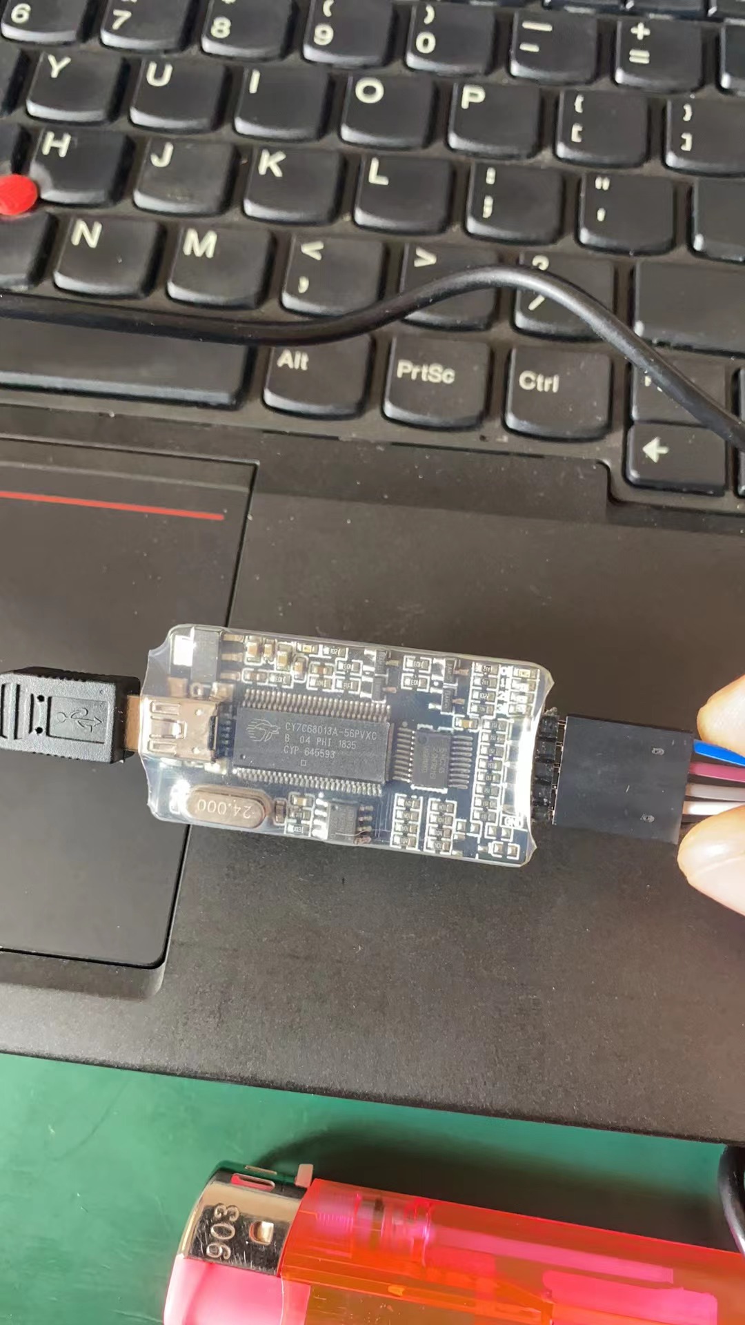

ID:161164 发表于 2023-3-2 21:05 | 只看该作者
三十块包邮的逻辑分析仪,你值得拥有
ID:1034262 发表于 2023-3-2 22:38 | 只看该作者
示波器抓波形分析。
别说没有示波器,国产双通道100M的才1K多,或者300+的手持示波器,买一个。现代学电子技术,没个示波器怎么行。
ID:969868 发表于 2023-3-3 16:54 | 只看该作者
不想买示波器可以上逻辑分析仪,我45某一个宝包邮的,感觉还不错
ID:230500 发表于 2023-3-4 09:55 | 只看该作者
lkc8210 发表于 2023-3-2 21:05
三十块包邮的逻辑分析仪,你值得拥有
这个确实好用;我刚学红外遥控发射和解码的时候也买了一个 27元, 抓到波形后可以直接在电脑上就能手动算出来;很直观的可以看到起始信号,用户码 键值码 反码 重复码; 然后就会发现自己的程序是哪里出了问题; 调试利器 值得买一个!

应该有相当一部分电扇的遥控器不是NEC编码的,需要用学习型的红外模块来做
ID:796012 发表于 2023-3-14 16:59 | 只看该作者
这是波形图,也看不懂,哈哈。
