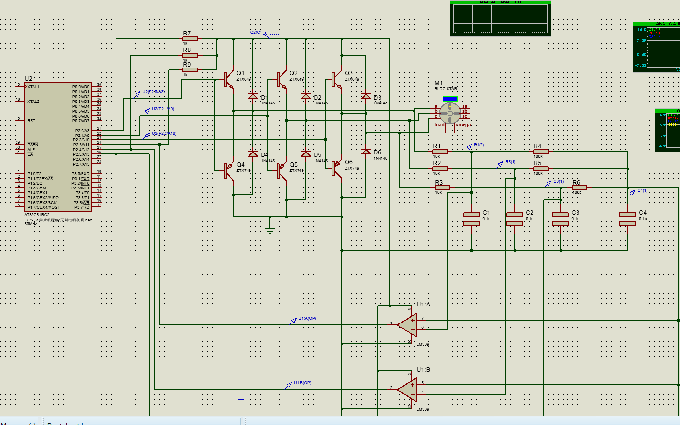

BLDC无刷电机的驱动都是用方波,我想了想。能不能简化一下。STC8G单片机IO口输出频率可以到30KHZ左右的。
然后直接用3个IO口PWM方式驱动三个2104单端半桥驱动。组成120度正玄波呢?
在利用反馈追频率不就可以想怎么控制就怎么控制了吗?
说干就干。
代码非常简单。驱动方式采用两两导通制
电路原理图如下:

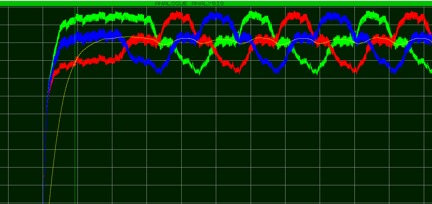

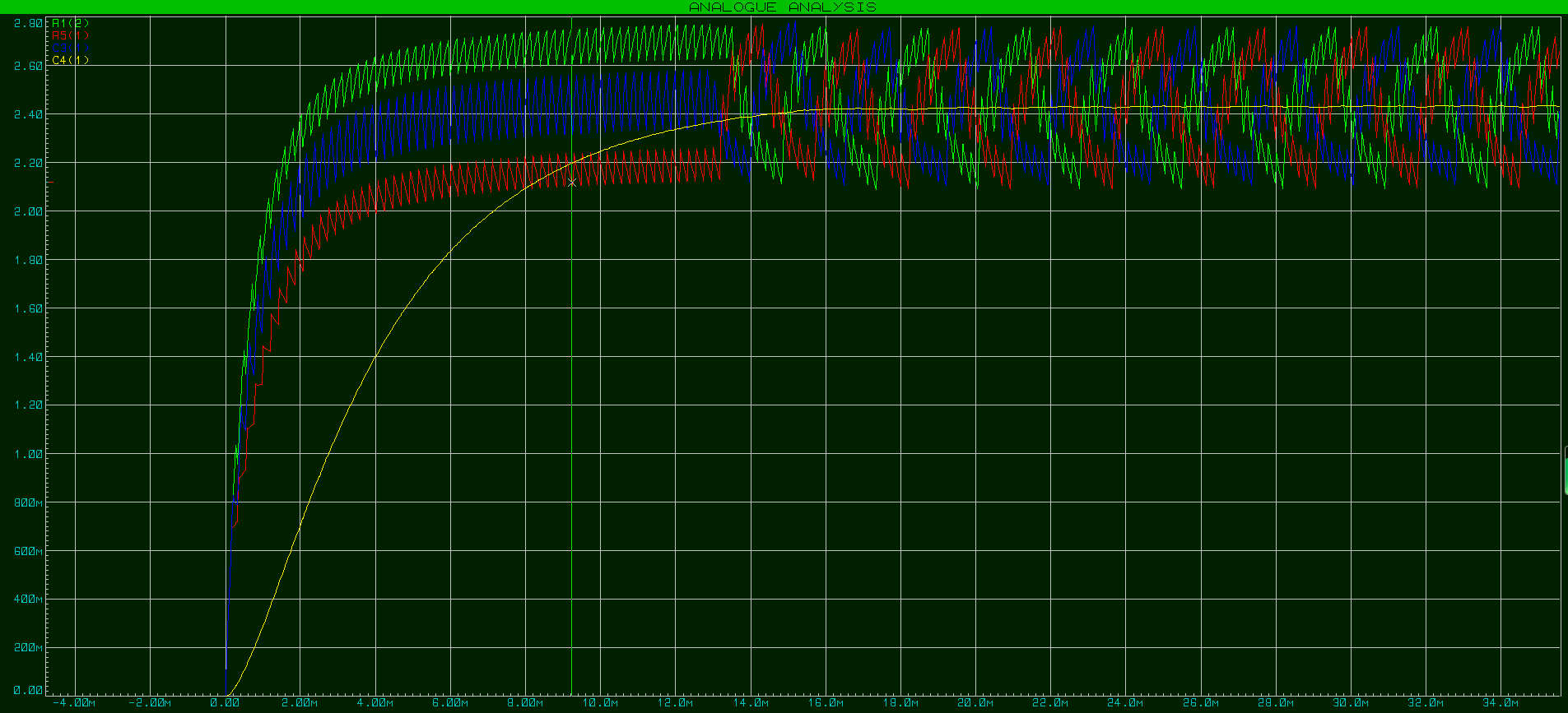

最后查看输出波形
可以看到输出的阶梯波。主要是我仿真的BLDC模型电感设置得太小了。之后0.01UH。
下面再看我把BLDC电感设置为0.1UH的波形。

ID:718536 发表于 2023-3-3 22:07 | 只看该作者
检测过零点,就跟音箱过零保护一样,原理是检测音箱磁铁的反电动势,检测到直流电就保护。我这里是检测到直流(即转子跨越定子磁场)就换相。切换下一步相序形成追频接力。
