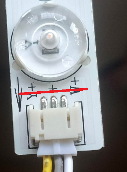

这个插件我实在是拔不开了!莫非是粘接了?看不出有什么特殊之处呀?请教高人。
    最后借助偏口钳夹住强拉才拔出来,没敢用力拉导线

没有侧面和背面图不好判断

应该是传统的大力出奇迹。也可以用细小的螺丝批等插入缝隙,使之松动。

你可能插错了!从标注看没有错,但从插头座结构看有可能插错了。定位卡扣是不是卡住了?

用久了,发热使得塑料之间有一点点粘住。你可以用小的一字螺丝刀插进去稍微松一下,然后再拔。

铝基板通电温度非常高,导致塑料软化。
此处拉开距离,并开槽减少热传导:

破坏性拆解一个看到两个搭扣,两个小孔可以触及搭扣,没有尖的东西很难触及而且是两个一定距离的方孔,需要专用工具?

找个镊子,将尖按在搭扣上试试

两个 手机的取卡针,用螺丝和四个螺母 调整两个取卡针间距,控制好间距后,即可,

看不到电路连接器上是否有固定器,猜测塑料可能熔化并相互粘在一起。

取卡针,根本就插不进去!几乎没有缝隙
