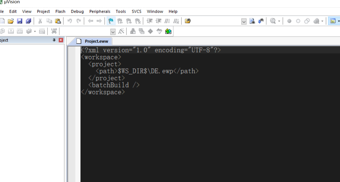

    CubeMAX生成的代码,打开MDK是错的是什么问题

.eww是IAR的,你用keil怎么能打得开,起码生成的时候选择keil工程啊 = =

是的,弄错了,多谢指点
