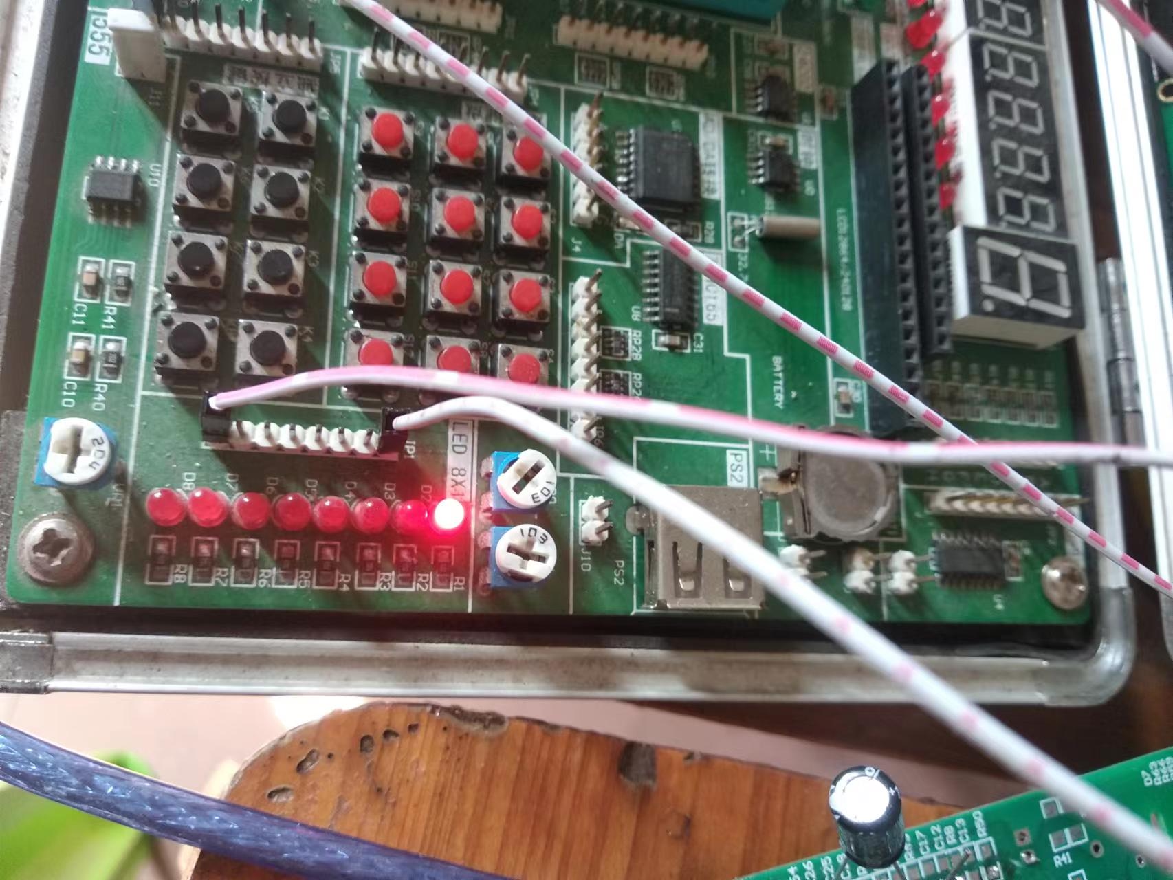

本例程是,STC官方的例程,学习过后,欲将其改造:通过按键改flag次数,然后将flag次数,写进EEPROM,再读取出来,相对应的LED状态随着flag的改变而改变。现在问题是:只能切换LED1和LED2的状态,不能同时亮或同时灭。不知问题出在哪里?请高手们不吝指导一下!谢谢!

ID:161164 发表于 2023-3-6 17:38 | 只看该作者
EEPROM有擦写寿命,大概100k
你把擦写放到while(1)中,估计一下子就爆了
建议当V有改变时才擦写EEPROM
ID:213173 发表于 2023-3-6 20:25 | 只看该作者
V是随时变化的变量,只有断电保存才有实际意义。如此频繁保存,要不了几个时辰,单片机就废了。
ID:965189 发表于 2023-3-6 23:56 | 只看该作者
进入while(1)之后就是不断擦除、写入,用意何在?
