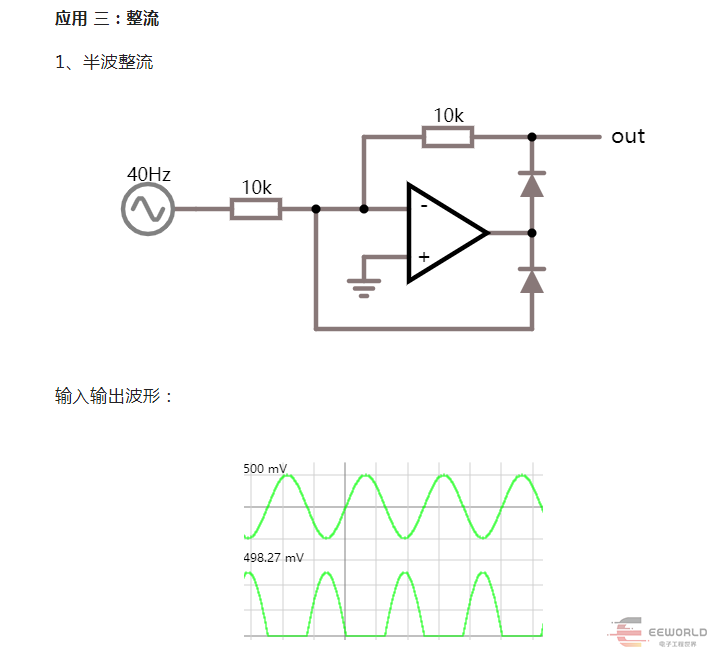

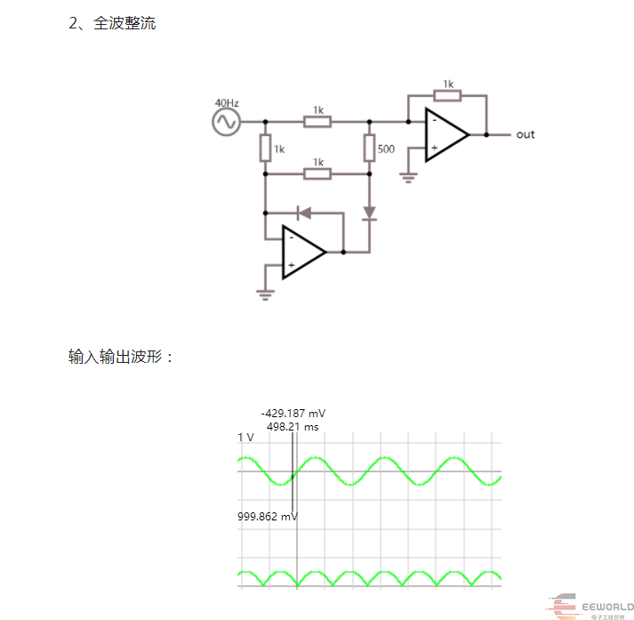

1.像这种精密整流电路,能够整流的最小信号幅度、带宽范围是?
2.输出信号和输入信号的关系是?烦请列出表达式以及推导的过程,谢谢

1.理论上,这种精密整流电路,能够整流的最小信号幅度是运放的失调电压、带宽范围跟运放的单位增益有关。
2. 输出信号是输入信号的半波或全波整流波形。
以上描述如果楼主看不懂,那就要先了解运放知识。
