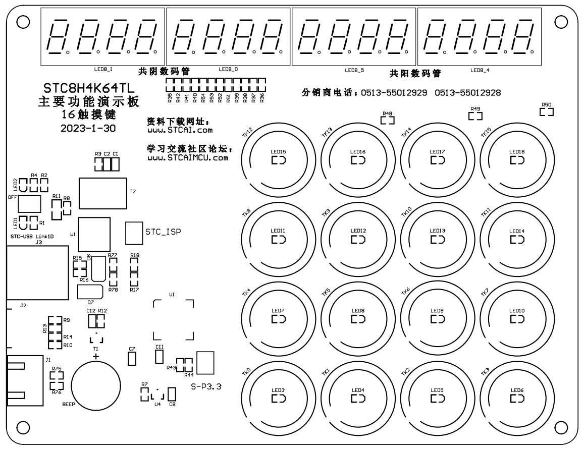

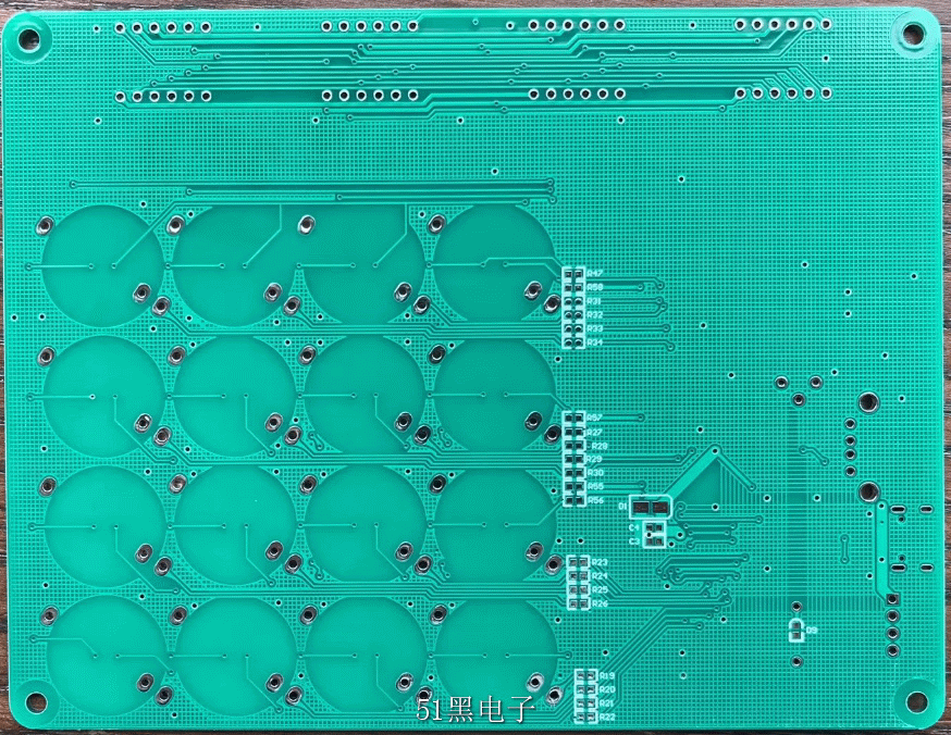

STC8H4K64TL-45MHz-LQFP48/32, QFN48/32, 主要功能演示板, 附详细的演示程序/原理图,大家可在本贴技术讨论
1,演示了16个触摸按键输入的效果,
2,演示了 大电流自动涮新 16个8段LED数码管,简化了硬件设计,减轻了CPU的压力,简化了程序设计
===STC8H4K64TL-45MHz-LQFP48 实际可以驱动 32个8段LED数码管自动涮新
驱动8个共阴、8个共阳数码管自动扫描显示, 读取16个触摸按键, 对应16个灯.
触摸按键的读数本来是16位的, 由于使用了滤波算法, 滤波后数据为14位的.
参考电容的选取, 未按键时读数是满量程的1/3~1/2比较好, 兼顾灵敏度, 量产时又允许一定的偏差.
程序会做缓慢的0点跟踪, 所以本例不合适长按处理, 长按处理还要有别的算法.
