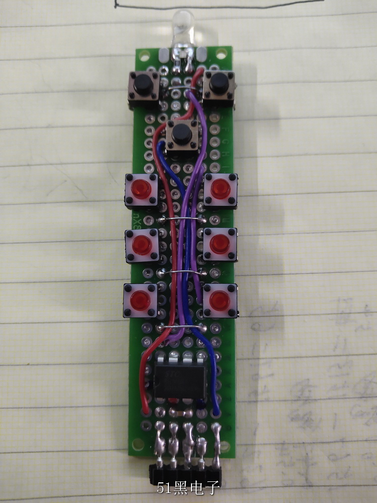

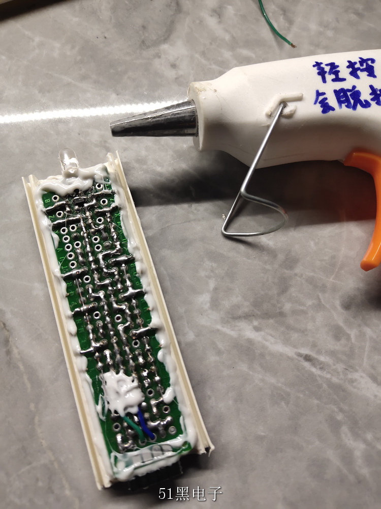

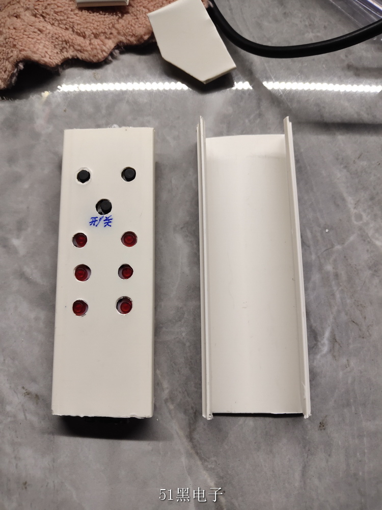

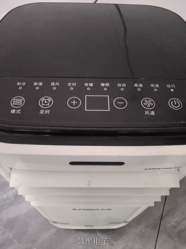

自制志高移动空调KY-7KC/A 6+3键红外遥控器,附单片机程序电路原理图
回帖奖励 40 黑币 回复本帖可获得 2 黑币奖励! 每人限 1 次
仅供参考,手工绘制的电路原理图和制作出来的实物图如下:
  1. /*单片机模拟红外遥控器发射的C语言程序   志高移动空调 KY-7KC/A  6+3键测试  数据总长度:80毫秒
  2.   12 MH 晶振  12MHz=12,000,000Hz,也就是1秒振荡一千二百万次   红外发射高电平驱动
  3.   STC8G1K08A-36I-SOP8系列单片机是 STC 生产的单时钟/机器周期(1T)的单片机,
  4.   是宽电压/高速/高可靠/低功耗/强抗静电/较强抗干扰的新一代 8051 单片机,超级加密。指令代码完全兼容传统 8051。*/
