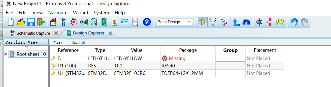

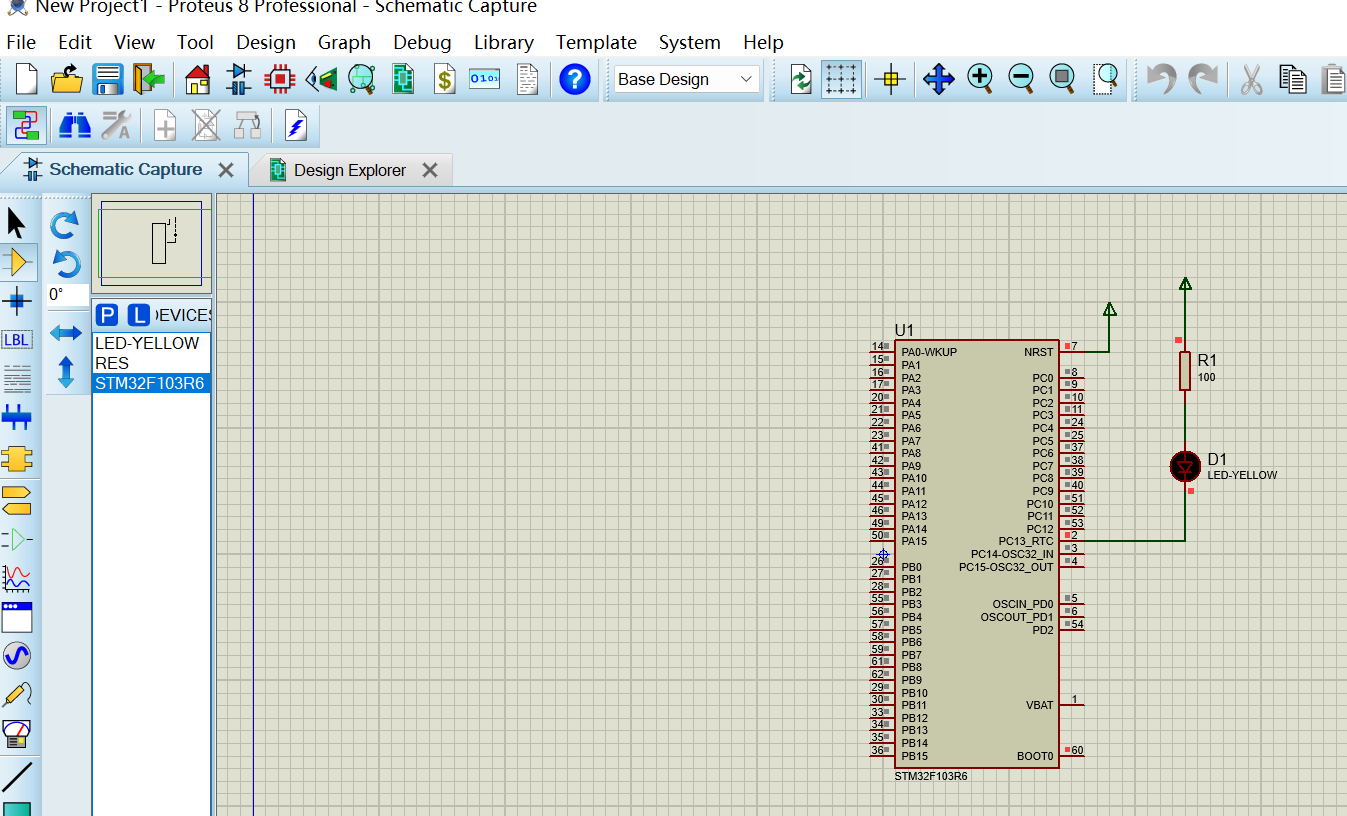

为什么led灯会不亮,不闪烁,拜托各位大神帮忙

你的while循环里面 两句都是resetbits 当然不闪烁了; 需要函数setbits 和resetbits;   高电平--延时--低电平--延时; 这样就闪烁了
控制某个GPIO引脚的输出电平(拉高 / 拉低)
GPIO_SetBits   拉高引脚输出电平
GPIO_ResetBits 拉低引脚输出电平

你用的是PC13,打开的是GPIOB的时钟,你应该打开GPIOC时钟

你用GPIOC,打开的是GPIOB的时钟
起码写程序先看看手册,自己搞懂怎么写,照着别人抄走不远

gpio的时钟使能错误。用C口,不是B口
