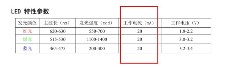

要养成看规格书的习惯;用一个不熟练的芯片或模块之前 先仔细把规格书多看几遍;  看完规格书就知道了;单颗灯珠红绿蓝全部点亮 最高亮度下 电流是60毫安; 然后用总数量乘以这个60毫安就是总电流了;300*60/1000 =18A ;
ID:1034262 发表于 2023-3-14 18:26 | 只看该作者
每个灯珠最大电流20*3=60mA,如果你的电源电流不够,则降低电流。
