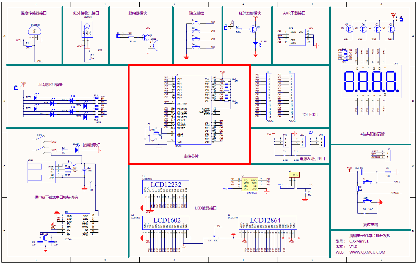

各位大佬,有没有qx mini51单片机开发板的测试例程
ID:1066622 发表于 2023-3-14 23:56 | 显示全部楼层 |阅读模式
谢谢大家
ID:1063163 发表于 2023-3-15 15:50 | 显示全部楼层
也许这会帮助你:
github.com/HangYongmao/QX-mini51
github.com/retiredfeline/QX-mini51-SDCC
ID:155507 发表于 2023-3-15 21:04 | 显示全部楼层
程序分享出来给需要的人作参考
