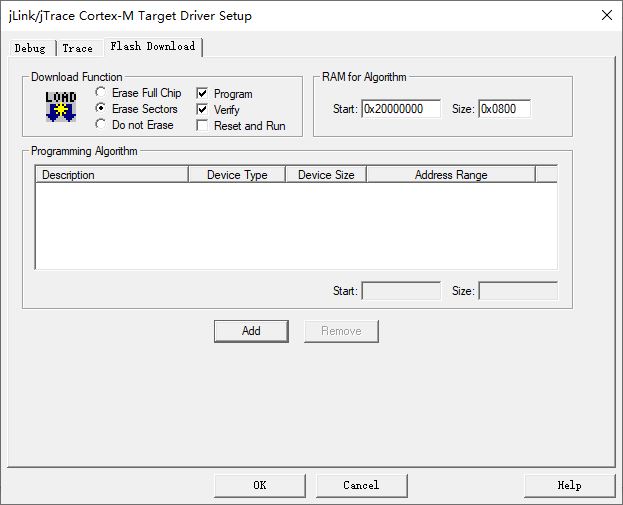

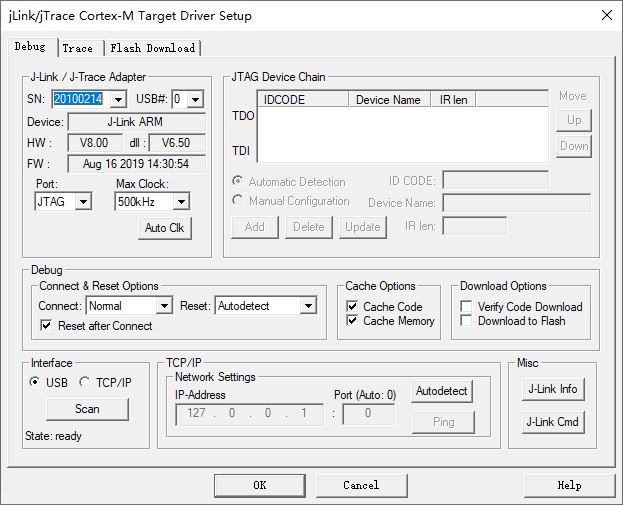

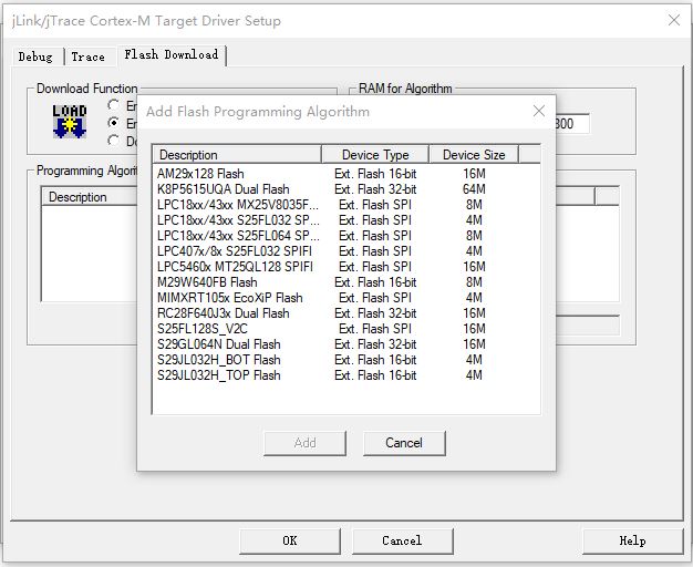

我学习用的是3.5,请教各位个问题,我以前的J-LINK V8现在的版本能认到,但是不能下载和调试,装JLINK6.5的驱动提示说有缺陷“the connected j_link is defective proper operation cannot be guaranteed”然后在KEIL的debug里选j-link然后点设置,添加里没有STM32的芯片,不会就这样要扔了吧?用SWD的方式又能用,请问大伙这样是怎么处理的?谢谢噢!
ID:387641 发表于 2023-3-16 16:33 | 只看该作者
高版本退回5.18这个版本挺稳定的
ID:700861 发表于 2023-3-16 16:34 | 只看该作者
你买的jlink不好,要重新买过!
