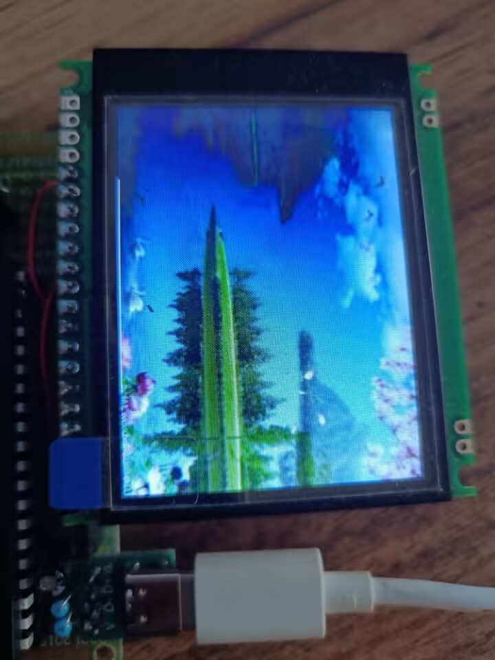

   本例程任务是把一幅图像从上位机下载到mcu并写入tf卡。再从tf卡读出。显示在mcu的彩屏上。借此验证tf卡读写程序的工作和usb-cdc下载的操作细节。

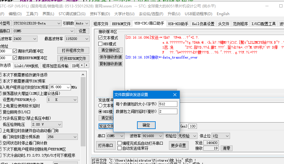

    为使用这个例程,我找了一个图像,使用软件把它裁剪成320X240尺寸,再转换成二进制文件(.bin).备用。
程序执行时,打开stc-isp软件,切换到USB-CDC/串口助手。右键“发送文件”,调出设置界面,在设置界面上设置发送包512(1024也能用),延时间隔用2毫秒(用1毫秒时数据出现错误)。确定后左键“发送文件”,找到准备好的二进制数据文件,确认后串口自动打开,并开始向mcu发送数据,在接收缓冲窗口上能看到快速发送的数据。每个包512字节。发送完成后,mcu向上位机发送信息data_transffer_over也在接收缓冲区显示出来。然后mcu的彩屏很快显示出从tf卡读出的数据图像。感觉速度比从code数组读出的速度要快不少。
