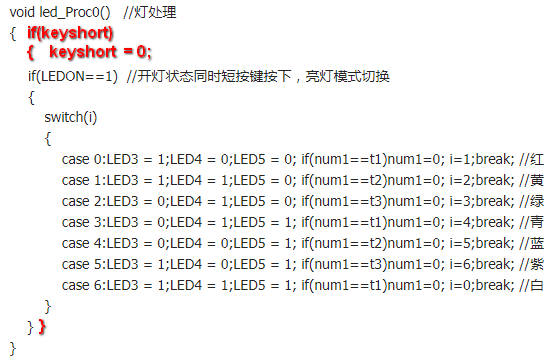

单片机循环点亮LED灯程序运行卡住?
程序如下:为什么不能循环点亮LED灯?

ID:844772 发表于 2023-3-16 06:40 来自触屏版 | 只看该作者
flag1ms = 1; //1ms标志 放到下边的判断里呗
ID:161164 发表于 2023-3-16 09:00 | 只看该作者
