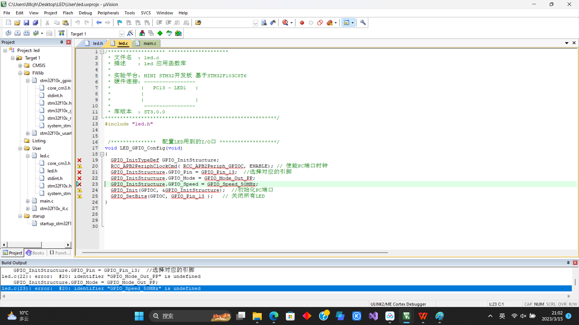

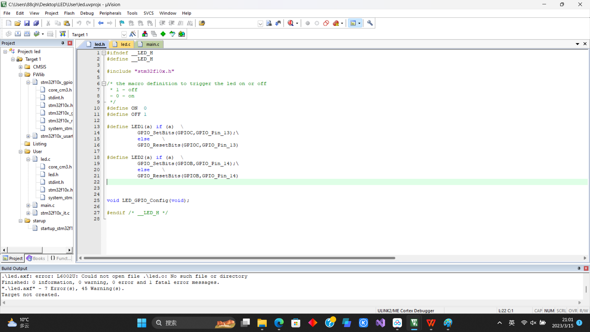

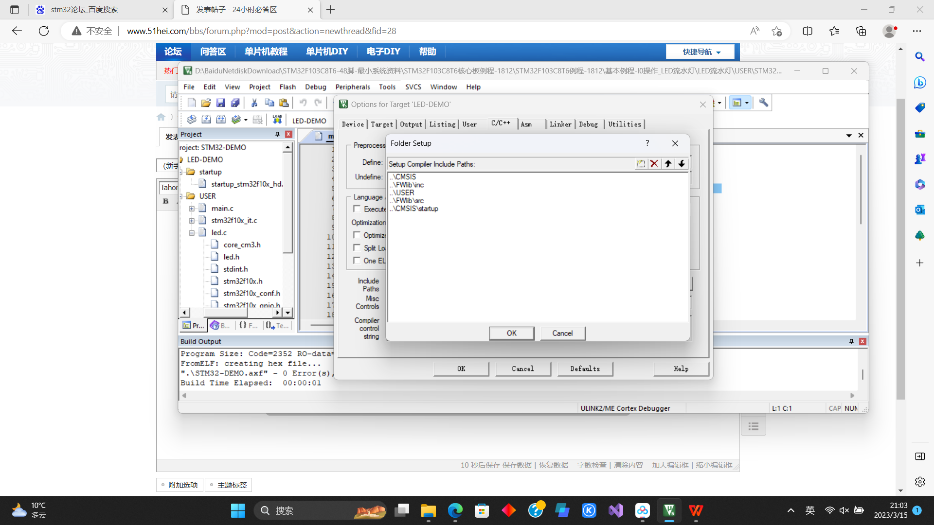

(单片机新手)为什么我自己编写的工程,gpio无法使用?
问题出在哪?

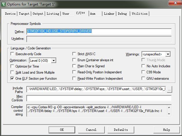

ID:878061 发表于 2023-3-16 08:16 | 只看该作者
你是不是没有定义STM32F10X_HD,USE_STDPERIPH_DRIVER这两个宏?如果没有,请先定义
ID:353115 发表于 2023-3-16 08:39 | 只看该作者
顺着头文件找,必须能找到这个宏定义才行

ID:807182 发表于 2023-3-16 10:06 | 只看该作者
大概率是这个问题
ID:807182 发表于 2023-3-16 10:11 | 只看该作者
在define定义当中加入STM32F10X_HD,USE_STDPERIPH_DRIVER
ID:291668 发表于 2023-3-16 10:42 | 只看该作者
没有包含相应的头文件 。根据程序模板先了解一下那些东西是做什么用的。再按照自己的想法来修改。一般肯定会出问题的。然后根据提示去找相应的解决办法。逐步提高
ID:1066884 发表于 2023-3-16 17:43 | 只看该作者
缺少头文件。比如说stm32_gpio.h这类的
ID:139866 发表于 2023-3-17 09:16 | 只看该作者
没有包含stm32f10x_gpio.h这个文件,你在用到GPIO的地方开头加上一句
#include “stm32f10x_gpio.h”
其他也同理
