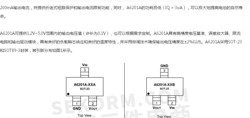

ID:460466 发表于 2023-4-4 13:37 | 只看该作者
低压差稳压管7130空耗很小,输出电压3.0V,不知道有没有输出1.5V左右的?
ID:460466 发表于 2023-4-4 13:48 | 只看该作者
你看看这个,损耗小。我没用过,觉得不错。
