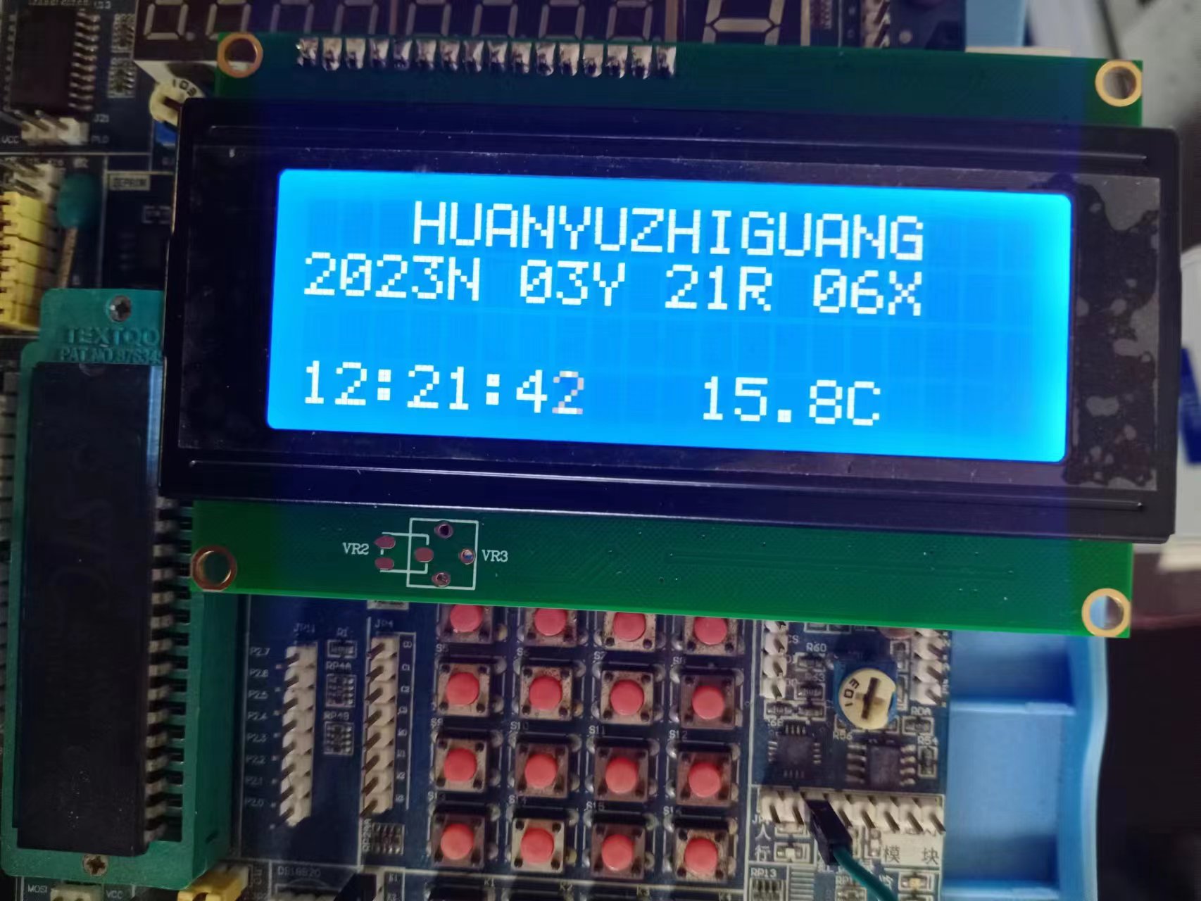

制作出来的实物图如下:
这个是实际显示效果,
在C文件MAIN函数中只要调用一下LCD2004的初始化函数和清屏函数就可以显示了
