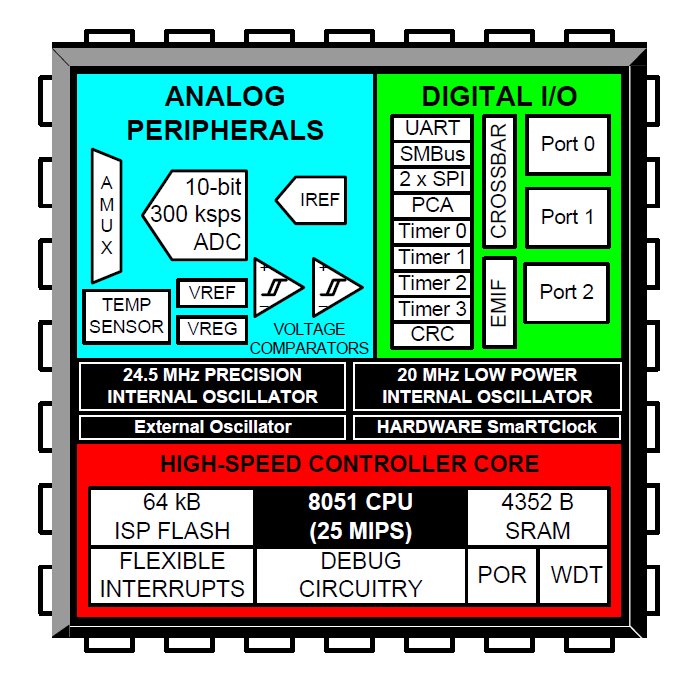

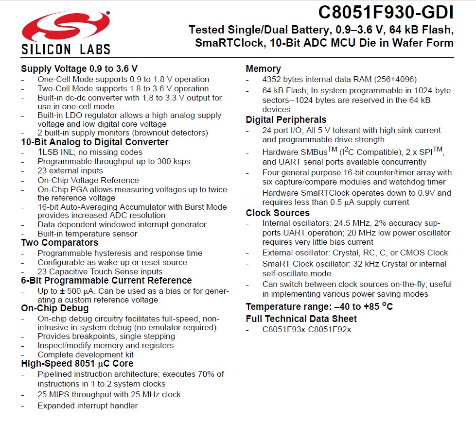

我从网上找到这一些。
芯科实验室 Silicon Laboratories C8051F93x-92x C8051F930-GDI 的工作电压是0.9~3.6V, 但 I/O 引脚只能处理 0-3.3V
美国微芯科技公司 PIC16F(HV)753 的工作电压是 从 2V 至 用户定义的最大电压电平范围,100-200V都可以,但 I/O 引脚只能处理 0-5V

有没有不含DCDC,直接单电池供电的MCU ?TI TIi知有没有?
