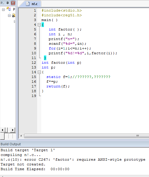

请问出现error c267如何解决?
请教大神们如何解决?
ID:94031 发表于 2023-3-26 06:13 | 只看该作者
把 factor 函数原型放到 main 上面,或者在上面声明一下。
