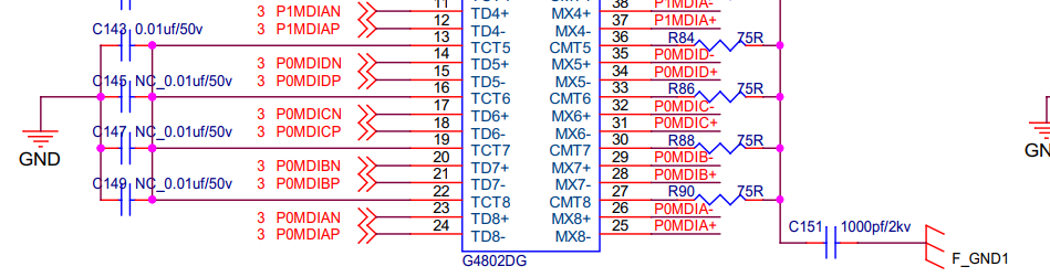

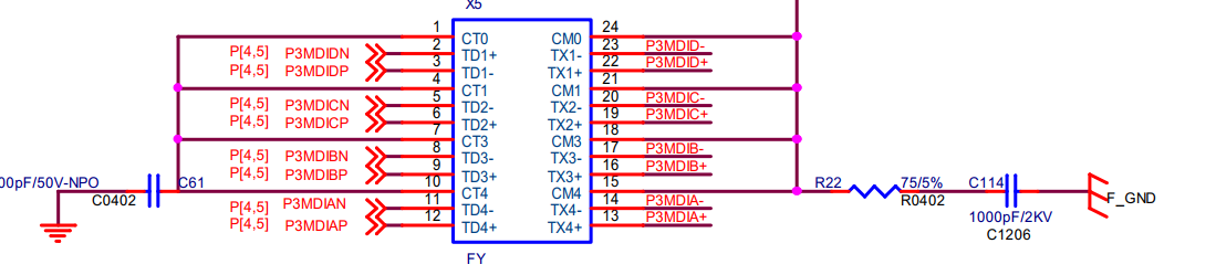

用一个电容接地。每个抽头都接一个电容接地。变压器另一边用多个75欧电阻和用一个,有什么区别。哪个对。
ID:612640 发表于 2023-3-28 16:42 | 只看该作者
当然用多个了,每个信号都应该有个电阻的
