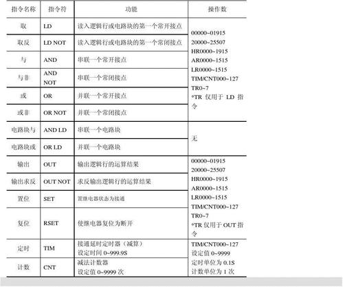

请教:这个是什么程序?
这个是汇编程序吗?
ID:976542 发表于 2023-3-30 19:01 | 只看该作者
像PLC
ID:731755 发表于 2023-3-30 21:42 来自触屏版 | 只看该作者
有点像三菱PLC,不过他里面都是梯形图,楼主发的应该是用什么转换过的。
ID:1069163 发表于 2023-3-30 22:56 | 只看该作者
感觉是PLC,不确定
ID:688692 发表于 2023-4-1 15:23 | 只看该作者
欧姆龙PLC
