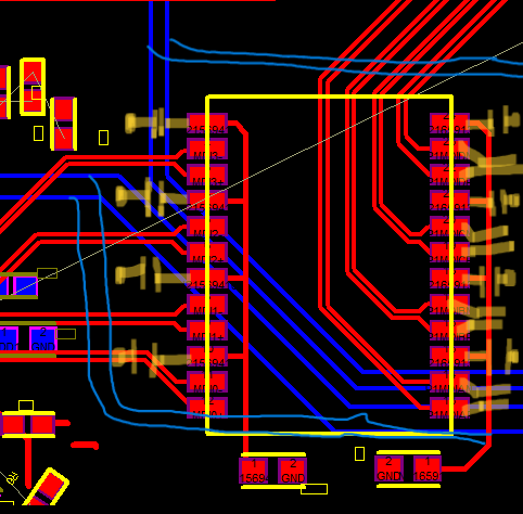

网络变压器下方,PCB可以这样走线吗?
网络变压器下方,可以这样走线吗
ID:45879 发表于 2023-3-31 09:16 | 只看该作者
之前看要求是要求净空
ID:388929 发表于 2023-3-31 10:50 | 只看该作者
EMI能过,怎么走都行吧
ID:382454 发表于 2023-3-31 11:51 | 只看该作者
原则上最好是绕开。
ID:976542 发表于 2023-3-31 17:09 | 只看该作者
1.网络变压器下面要求必须掏空,不得走线,你板子这么空,蓝线可以绕一下,红线从外面走,走不开可以调一下信号顺序,网络变压器的顺序无所谓。2.电容不能这样连,按黄线这样布局连线。
要是这样画板子是我老大已经把我骂半小时了
ID:67199 发表于 2023-3-31 19:30 | 只看该作者
规避风险,绕道而行。
