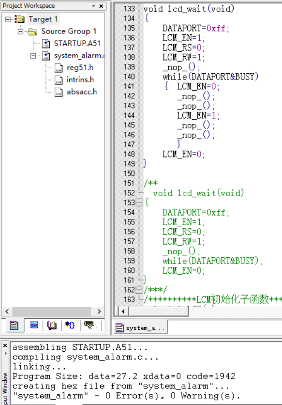

帖子链接:http://www.51hei.com/bbs/dpj-56460-1.html 可以仿真,但是不能在实验板上运行,改了开头要求更改的程序部分编译后也没反应。麻烦高手们给指导指导!

实验板写了论坛1602和18B20程序显示正常的。开头改的程序编译没有错误,现在重新写周兴华老师的文件编译后也没有显示的。更改后仿真也不能显示;

实验板肯定有自带的1602例程,用它测试实验板是否正常。如果正常就参照该例程修改链接帖子中的1602部分

仿真时的晶振频率与板子上的频率是否一致?

你实验板电路和仿真电路各模块与单片机的连接一致吗?不一致的话肯定不能直接套用啊
