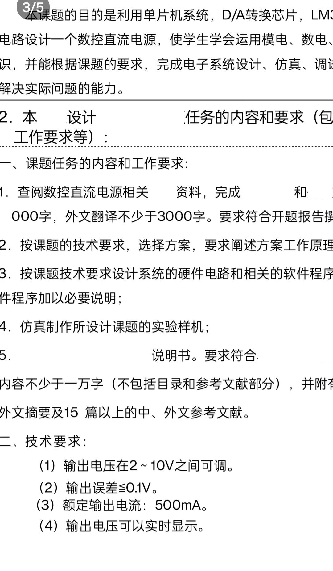

电源设计这个额定输出电流有什么决定呢,怎么计算出来呢

额定电流是这个要求里面最不重要,也是最容易实现的参数,只要满足500mA不烧毁就行,想要不满足这个参数我觉得都很难。

题目的意思应该是最大工作电流,这种线性电源最大电流就是看你三极管/mos 的最大电流,Icmax/Idsmax 选能承受得住的管子即可,还要关注管子上的热功耗,实在不行就散热片/铝基板。
如果题目说的是恒流模式,那就利用电流负反馈恒电流即可

用单片机+D/A转换芯片+运放+晶体管实现,输出电流由晶体管决定。找能达到输出电流电压的晶体管。
