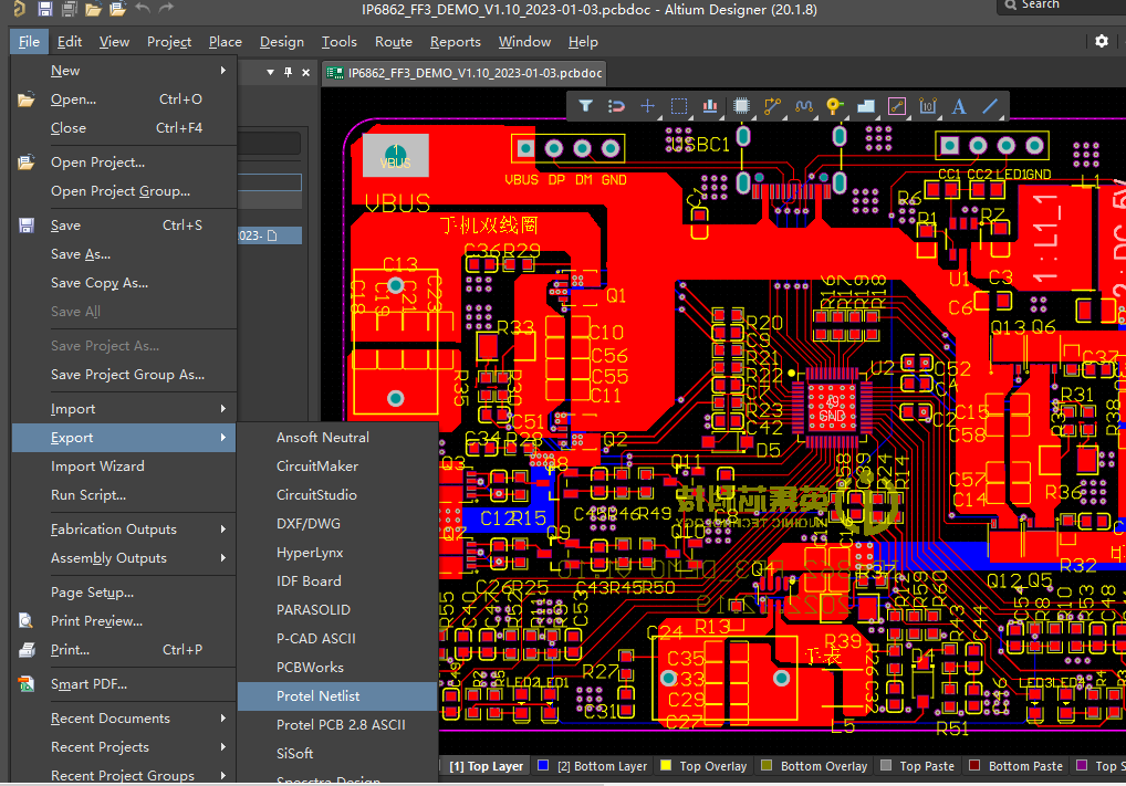

请问AD可以根据PCB连线直接生成网络表(排除手工添加网络表,PCB连线是用走线),请大家教教我。

AD,PCB板导出网络表

直接可以导出的。
ID:69038 发表于 2023-4-3 14:18 | 只看该作者
快捷键:D-N-G,再点【执行】或【Execute】

谢谢!已解决
谢谢!已解决
