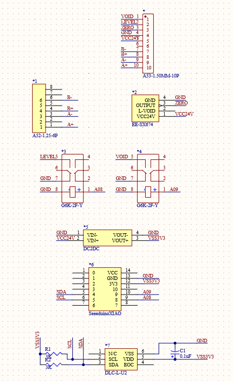

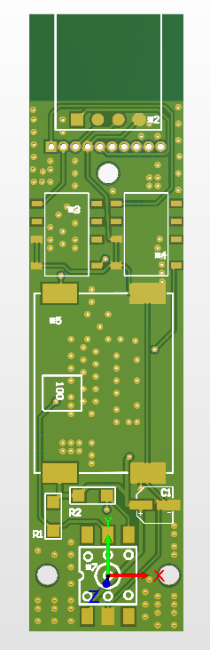

这是画的第一块测压版PCB布局和原理图已在设备上使用,记录一下
PCB
PCB
原理图
原理图
