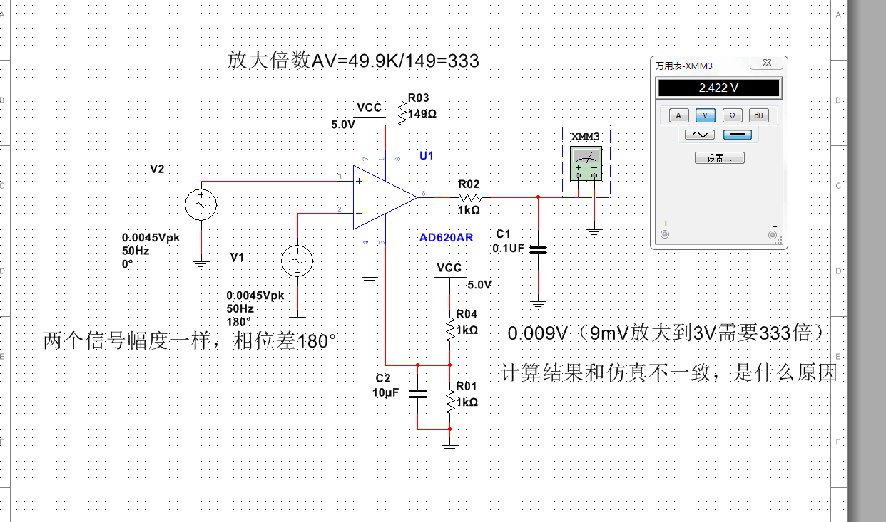

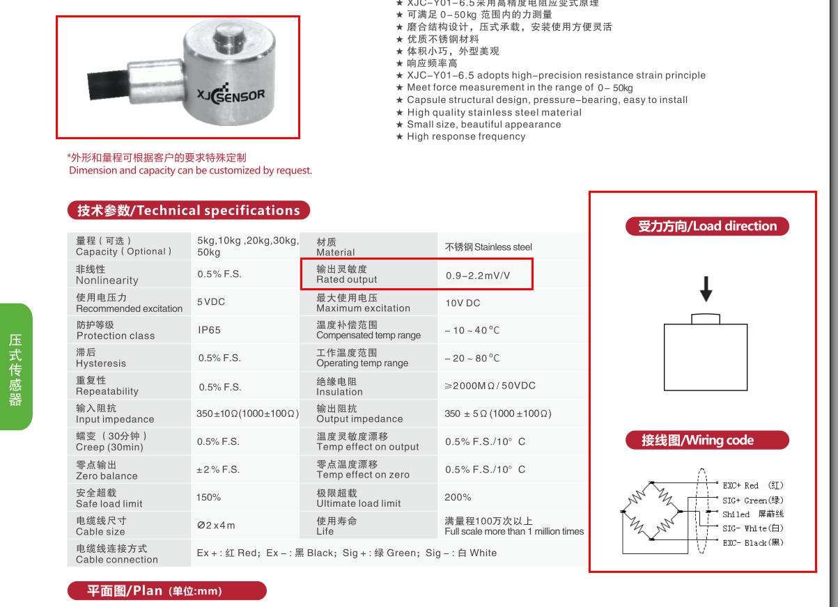

1.电路系统供电3.3V,传感器输出0.9-2.2mV/V,假如满量程是1kg,意味着在传感器5V供电情况下,在受到1kg压力下,输出是5*0.9mV=4.5mV,因此压力传感器输出信号是4.5mV,差分信号相位相差180°计算结果和仿真不一致,是什么原因?如附件有仿真文件
2.这种应变片桥式传感器输出mV信号,需要放大才能给到MCU处理。MCU供电是3.3V放大到3V附近是否合理?
3.我们产品属于便携可穿戴产品,用来检测肌肉维度,膨胀等单点正向的压力,PCB尺寸在20*20mm以内,电池20-30mAh,因此低功耗很重要。看到这个传感器阻抗是350欧,那么激励电流需要3.3/350≈9mA,不能满足产品单次充电使用10小时以上的要求。如果要降低功耗,能否给桥式压力传感器串联K级别的电阻?

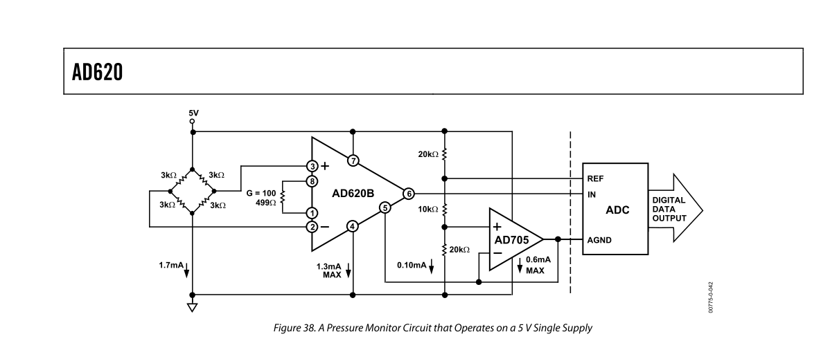

4.图中AD705的作用是基准吗?还是恒流源?没看懂工作原理,谁来讲下。加在这的作用是什么?

传感器施加的是直流电压,输出应该是直流,你AD620仿真怎么输入的是交流信号这就是错误。

4 因为是力传感器会出现拉力(负力)AD705用来调节力零点电压位置。

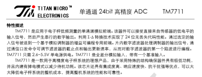

TM7711,一颗就够,试过不够用再看其他高价方案。我买了个静压水位传感器上面用的就是这颗料,能做到万分之一的噪声。几块钱

频率设置成0HZ就是直流
您好  感觉你是专业的  你说下调零原理

这个不是数码管驱动的芯片吗  天马微TM

怎么会是数码管驱动芯片呢

这里的电压会被AD620的5脚拉低的,需要加上AD705作为基准来用。

天微、芯海、海芯……国产能做24bit σδADC的厂家多了去了,就算给5V激励电压,输出最小满量程4.5mV,需要128倍以上的PGA放大,有效位数ENOB也能做到17位,关键的问题是PGA极其稳定,比温漂一塌糊涂的仪表放大器好一万倍。

放大128倍有576mV  然后再内部ADC采样对吗

不这样还能怎样?
