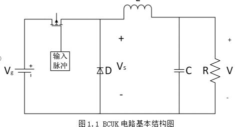

Buck变换器也称降压式变换器,是一种输出电压小于输入电压的单管不隔离直流变换器,主要用于电力电路的供电电源,也可拖动直流电动机或带蓄电池负载等。其基本结构如下图所示。
在上图所示电路中,电感L和电容C组成低通滤波器,此滤波器设计的原则是使的直流分量可以通过,而抑制的谐波分量通过;电容上输出电压 就是的直流分量再附加微小纹波。由于电路工作频率很高,一个开关周期内电容充 放电引起的纹波很小,相对于电容上输出的直流电压V有:。电容上电压宏观上可以看作恒定。电路稳态工作时,输出电容上电压由微小的纹波和较大的直流分量组成,宏观上可以看作是恒定直流,这就是开关电路稳态分析中的小扰动近似原理。
