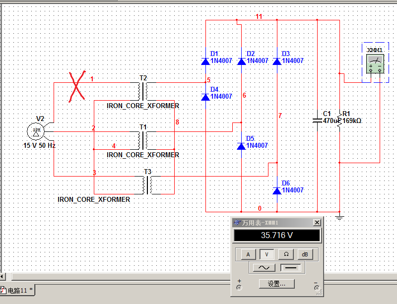

此电路,断开一相电,输出还有电压吗?
此电路,断开一相电,输出还有电压吗。为什么仿真不通过。
ID:582276 发表于 2023-4-8 18:16 | 只看该作者
有的。
ID:1073249 发表于 2023-4-24 02:53 来自触屏版 | 只看该作者
没有接地线,而且线圈两端的电压方向有点乱!
ID:1012735 发表于 2023-4-24 05:08 | 只看该作者
是不是存在相位问题?象5,6,7那样再画一半桥把8也联到桥上试试
