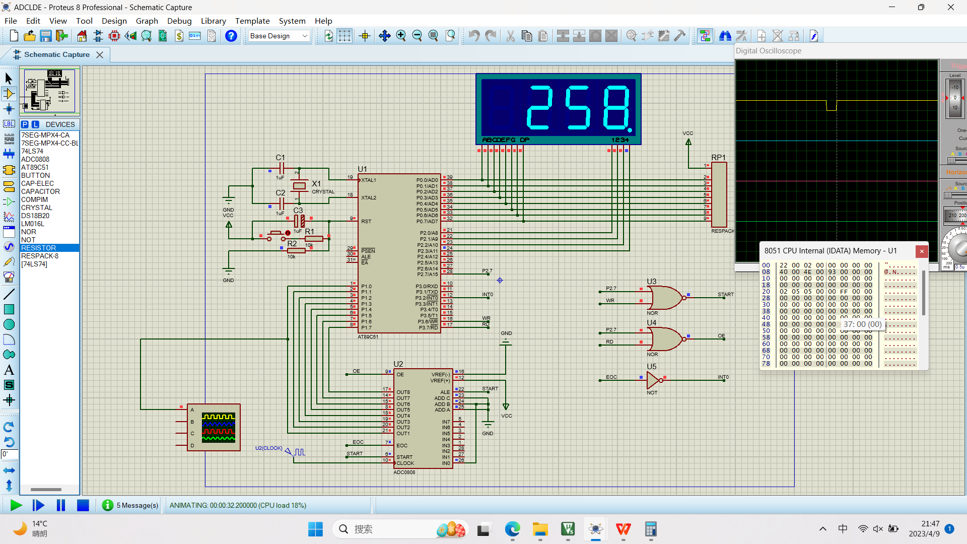

为什么单片机最后一位数码管全亮啊,而且触发中断之后,ADC0808输出的数据不正确
50黑币
  1. TEMP EQU 20H
  2. NUMB EQU 25H
  3. ORG 0000H
  4.         LJMP MAIN
  5. ORG 0003H
  6.         LJMP INTX0        ;外部中断0
  7. ORG 0030H
  8. ;======================================
  9. ;主程序
  10. MAIN:
  11.         MOV  R0,#30H
  12.         SETB PT0                ;设置定时器0为高优先级
  13.         SETB IT0                ;INT0为下降沿触发
  14.         SETB EA                        ;开系统中断
  15.         SETB EX0                ;开外部中断0
  16.
  17.         MOV DPTR,#7FF8H        ;DPTR指向0808通道0
  18.         MOV A,#00H
  19.         MOVX @DPTR,A        ;端口地址送DPTR,P2.7=0,锁定通道0并启动转换
  20. WAIT:
  21.         SJMP [        DISCUZ_CODE_3        ]nbsp;                       ;等待中断
  22.
  23. INTX0:
  24.         MOV DPTR,#7FF8H
  25.         MOVX A,@DPTR        ;读取A/D转换结果
  26.         MOV NUMB,A                ;将结果送到30H
  27.         LCALL CONVERT
  28.         LCALL DISP
  29.         MOV A,#00H
  30.         MOVX @DPTR,A        ;重启ADC0808对INT0的转换
  31.         RETI
  32. DISP:
  33.         MOV R0,#TEMP
  34.         MOV R2,#00H
  35. DISP1:
  36.         MOV A,R2
  37.         MOV DPTR,#TAB1
  38.         MOVC A,@A+DPTR
  39.         MOV P2,A
  40.         MOV A,@R0
  41.         MOV DPTR,#TAB
  42.         MOVC A,@A+DPTR
  43.         MOV P0,A
  44.         MOV R5,#5
  45.         LCALL DELAY
  46.         INC R0
  47.         INC R2
  48.         CJNE R2,#3,DISP1
  49.         MOV P0,#00H
  50.         RET
  51.
  52. CONVERT:
  53.         MOV A,NUMB
  54.         MOV B,#10
  55.         DIV AB
  56.         MOV TEMP+2,B
  57.         MOV B,#10
  58.         DIV AB
  59.         MOV TEMP+1,B
  60.         MOV TEMP,A
  61.         RET
  62. //延时子程序
  63. DELAY:
  64.         MOV R6,#1
  65. DELAY0:
  66.         MOV R7,#100
  67.         DJNZ R7,$
  68.         DJNZ R6,DELAY0
  69.         DJNZ R5,DELAY
  70.         RET
  71. TAB:  DB 3FH,06H,5BH,4FH,66H,6DH,7DH,07H,7FH,6FH,0BFH,86H,0DBH,0CFH,0E6H,0EDH,0FDH,87H,0FFH,0EFH
  72. TAB1: DB 0FDH,0FBH,0F7H        ;位选信号,后三个数目管
  73. END
ID:1068447 发表于 2023-4-10 20:32 | 只看该作者
哎,P1口只能作为输入/输出口使用。将P0口与P1口换一下就好了。真的是
ID:384109 发表于 2023-4-11 08:11 | 只看该作者
重启ADC0808对INT0的转换的时候没有重置DPTR
