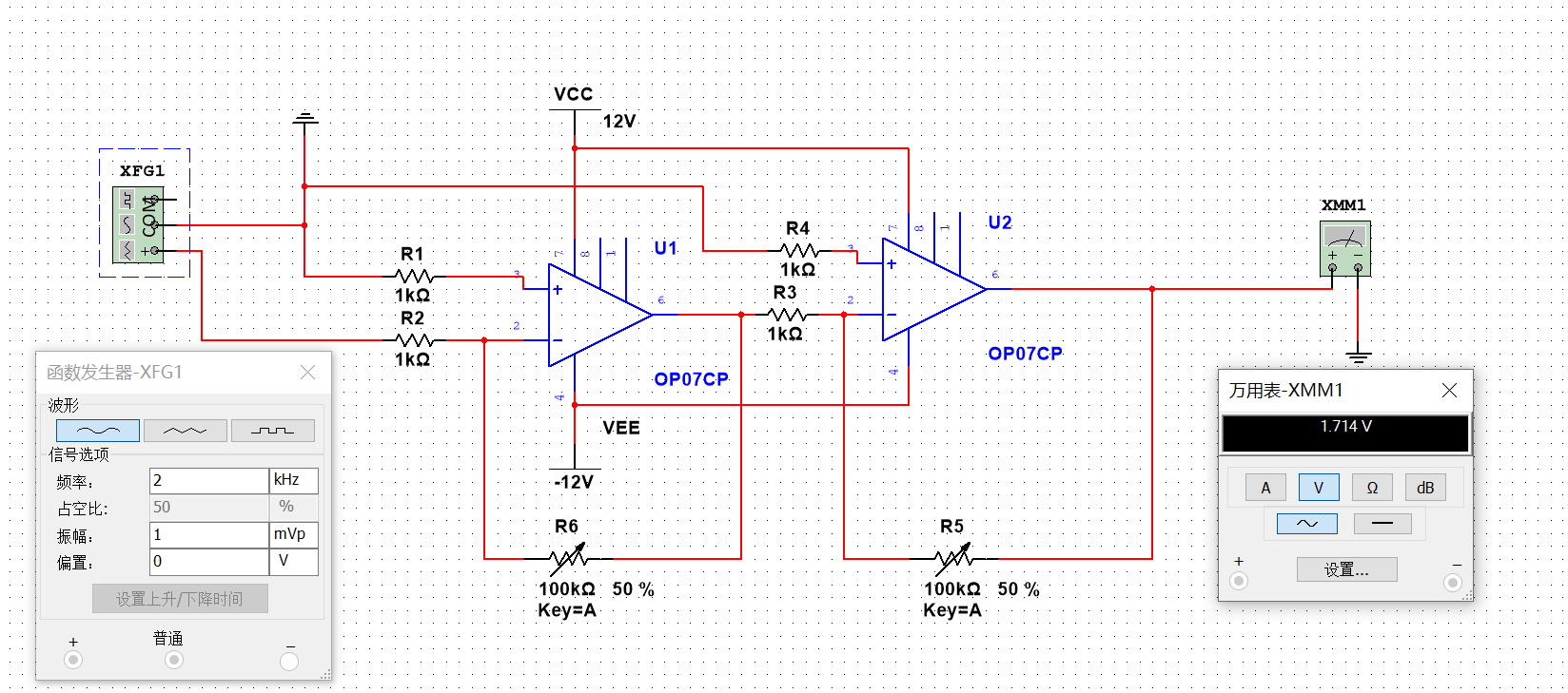

佬们,经过几次修改方案,我最终在网上找到了这个OP07CP芯片为核心的放大电路,仿真没有问题,但是那个作者做了实物发现接入电路中扬声器出不了声,我在这里问一问佬们哪里有问题,然后去回复他。

op07功耗只有80mw,输出不了大电流,所以扬声器出不了声。

检查电源和驱动能力

ID:1073249 发表于 2023-4-24 02:19 来自触屏版 | 只看该作者
电路ok。为反相二级放大,扬声器阻值太小导致其上的压降过小,所以没声音缺少功放级输出。可以推动耳机试试。仿真通过是因为测电压的表阻值足够大。
