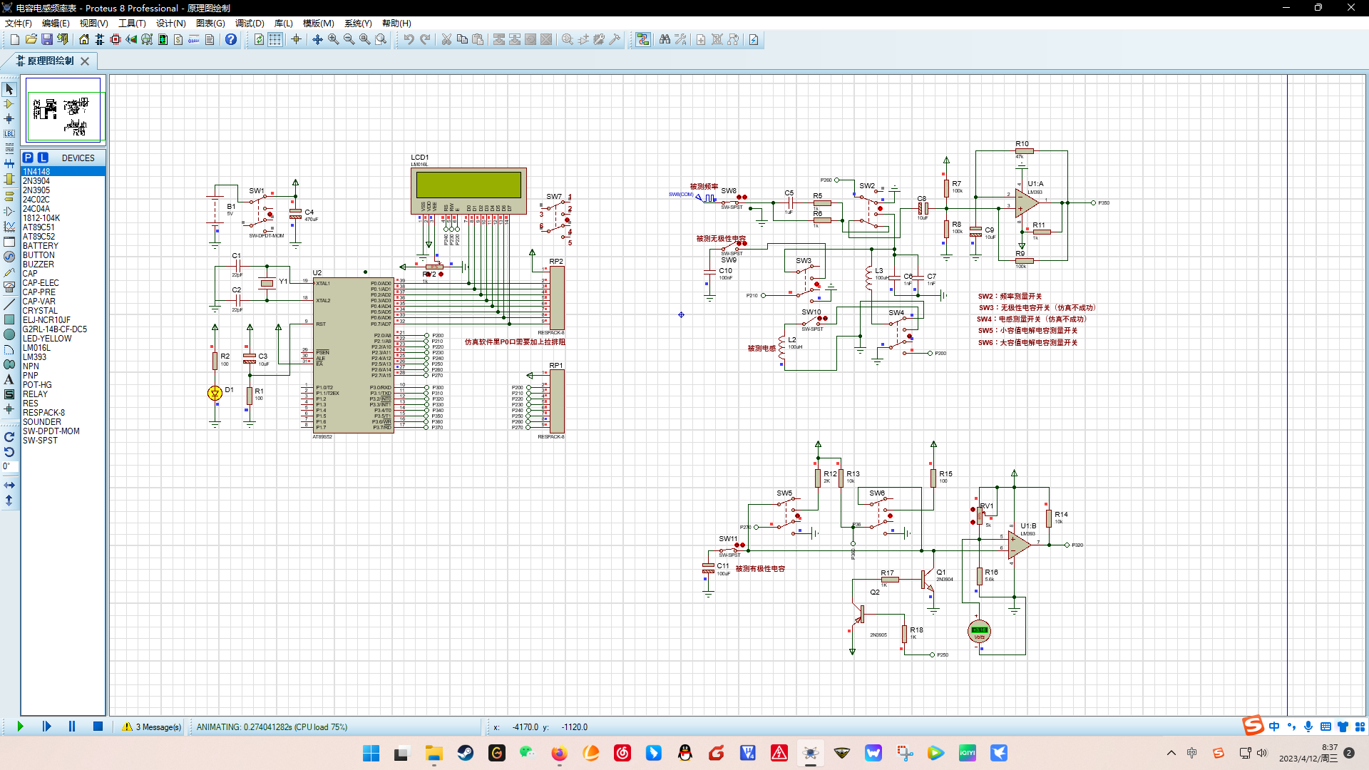

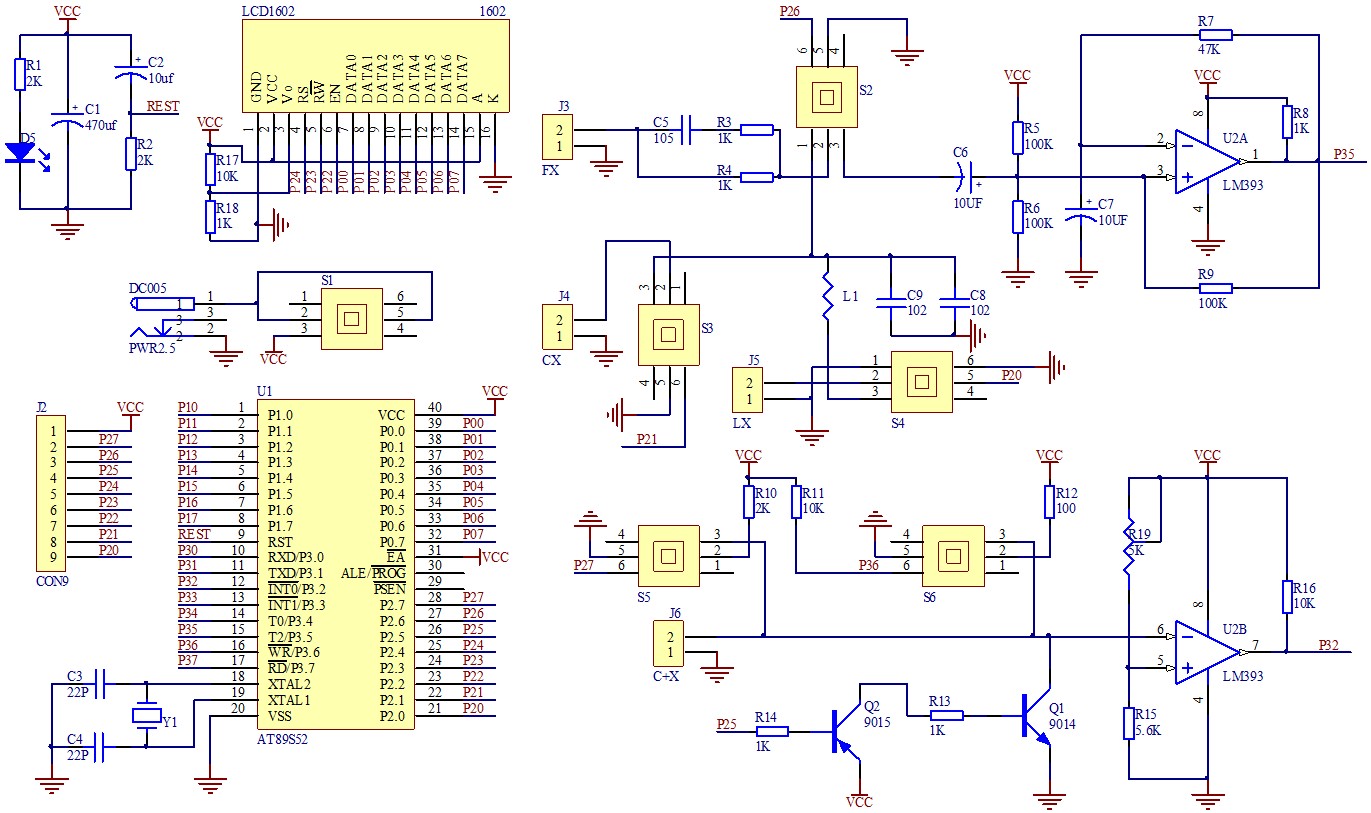

单片机LCF表 有大佬能帮忙看一下1602不显示字符的原因是程序错误还是硬件搭设错误吗?

ID:1073249 发表于 2023-4-24 02:04 来自触屏版 | 只看该作者
电路没问题!应该是程序问题了。最近也打算做个lc表一直没时间弄!
