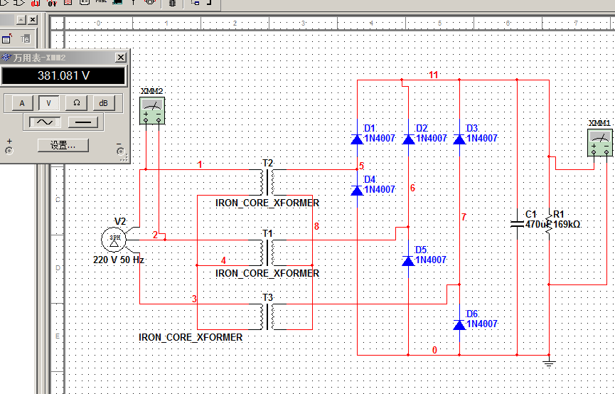

单相变压器  输入交流220-660V 频率50HZ 输出交流5-15V 。
用三个单相变压器组合成三相变压器,输入三相交流380-1140V,输出一路5-15V。
能保证输入有一路缺相,输出正常有电压。
这三个图,变压器输出端的接法,哪个正确?各有什么利弊。
输出整流滤波以后用LDO降压5V 给单片机供电。三相交流输入电压范围380-1140V。那么定制单相变压器,输出电压范围在多少最合适
ID:8222 发表于 2023-4-13 11:49 | 只看该作者
第三个次级短路了。第一个最好。
ID:69038 发表于 2023-4-13 19:47 | 只看该作者
图1全波整流,图2半波整流,图了糊涂流。
