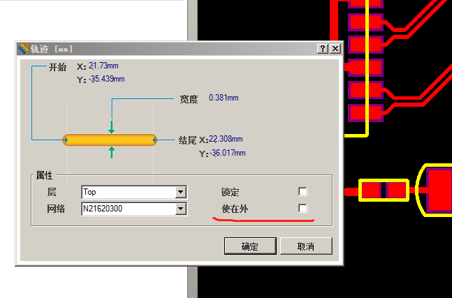

Altium Designer里的使在外 选项是什么意思
使在外 是什么意思
ID:94031 发表于 2023-4-13 13:24 | 只看该作者
使在外 - keepoutlayer 禁止布线层
ID:69038 发表于 2023-4-13 14:15 | 只看该作者
这个选项慎用,勾选后妈不认爹不管:附有KO属性的线、弧在生成GERBER文件时被忽略!!!
ID:291668 发表于 2023-4-13 14:34 | 只看该作者
翻译理解问题。一般不用,要是勾选的话,就不镀锡了。
