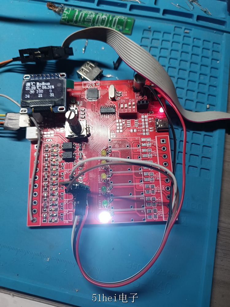

制作出来的实物图如下:

PCB原理图开源:oshwhub.com/lbhsl/stc12c5a60s2-ce-shi-ban
视频:b23.tv/rOfdOIm

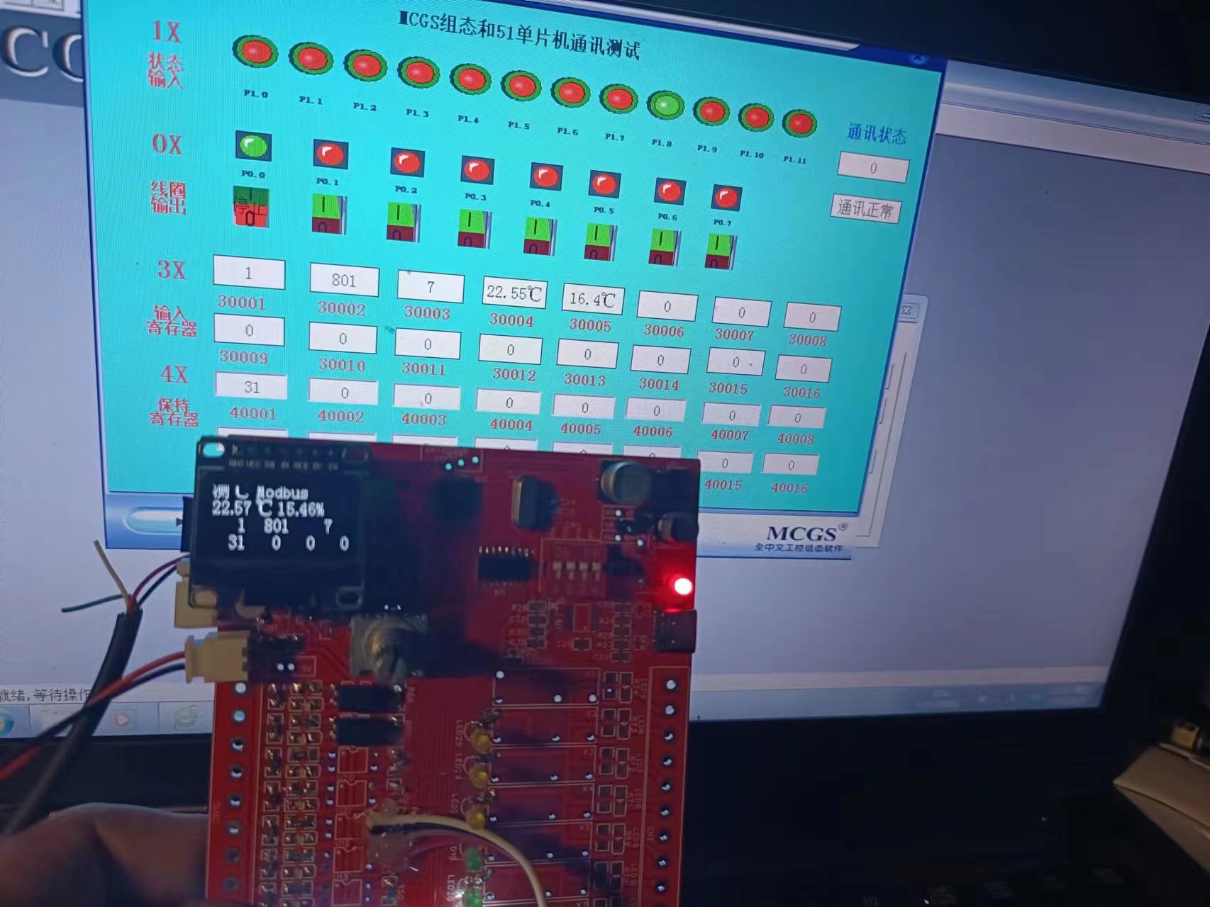

继续更新:上位机昆仑通态触屏Modbus485通讯测试测试视频B站
ID:89072 发表于 2023-4-21 22:52 | 只看该作者
由于原理图串口2设置定时器2与Modbus有冲突,功能太多需要自行更改,先在使用串口1测试程序,原理图后期在更新。
更新程序,PCB原理图调试过程中有问题,待更新
Modbus C51_V1510(上位机软件).rar
2.44 MB, 下载次数: 54, 下载积分: 黑币 -5
Modbus C51_V1510(更新Moudbus程序).rar
2.69 MB, 下载次数: 70, 下载积分: 黑币 -5

我想请教一下,这个程序可以做 加热和制冷吗?
PID 有正作用,和 负作用 吗?
ID:478112 发表于 2024-10-31 09:33 | 只看该作者
感觉这程序pid没起作用,rin = s;  rout = PIDCalc ( &spid,rin );  s没有任何赋值,没法对比
