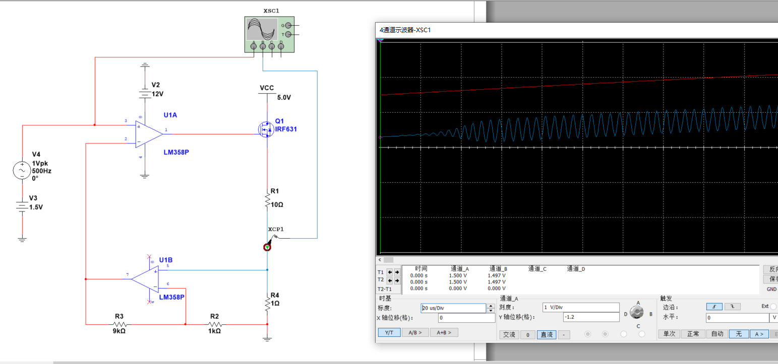

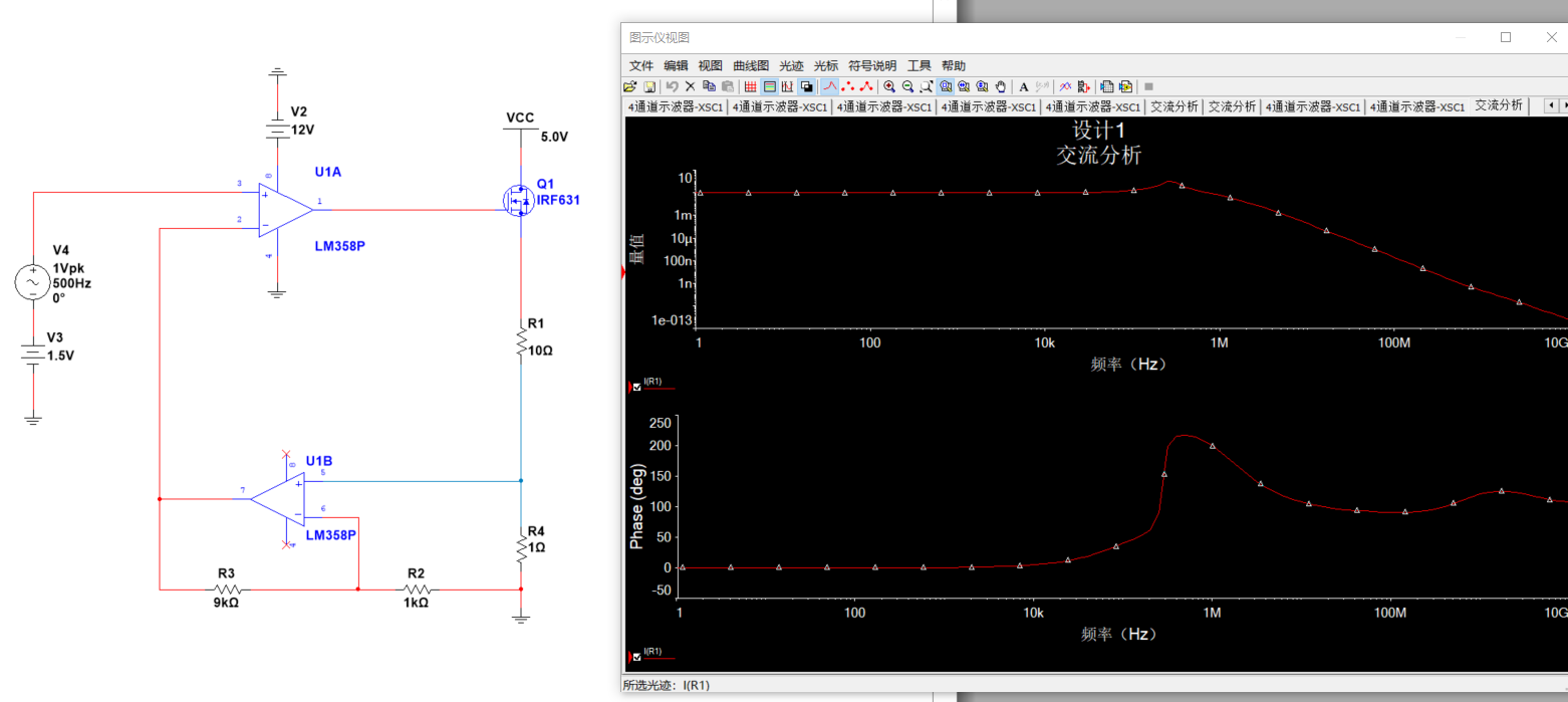

这个电路是恒流源电路,它发生了自激振荡,于是我测了一下R1处的电流的幅频特性和相频特性曲线,但是看不懂,不知道怎么从相频特性里面看出,这个恒流源电路在相位频率特性图的哪个地方发生了振荡
示波器测试恒流源电路的输入波形 和 恒流源处的波形,如图示:

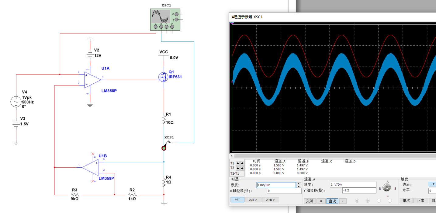

蓝色波形放大,如图示:

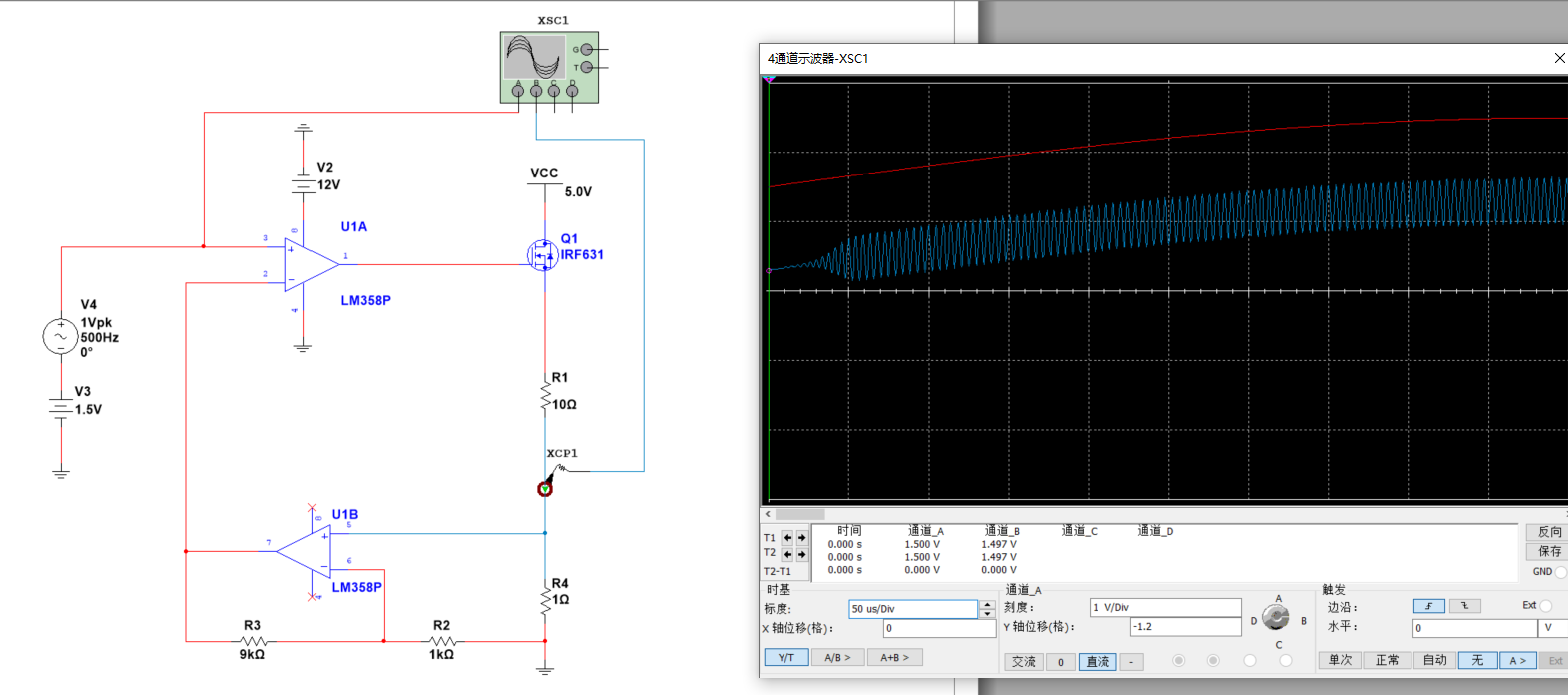

交流扫描 I(R1) 处的幅频特性曲线 和 相频特性 曲线,如图示:

ID:401564 发表于 2023-4-16 01:42 | 只看该作者
仿真只能作为参考,对这一点的理解非常重要
ID:482511 发表于 2023-4-16 07:10 | 只看该作者
用两个两通道xsc,接统一的地试试吧
ID:94031 发表于 2023-4-16 08:52 | 只看该作者
Q1供电电压太低,你用12v供电试试。
ID:94031 发表于 2023-4-16 09:08 | 只看该作者
Q1供电电压太低,放大进入非线性区,电路不可能正常工作。

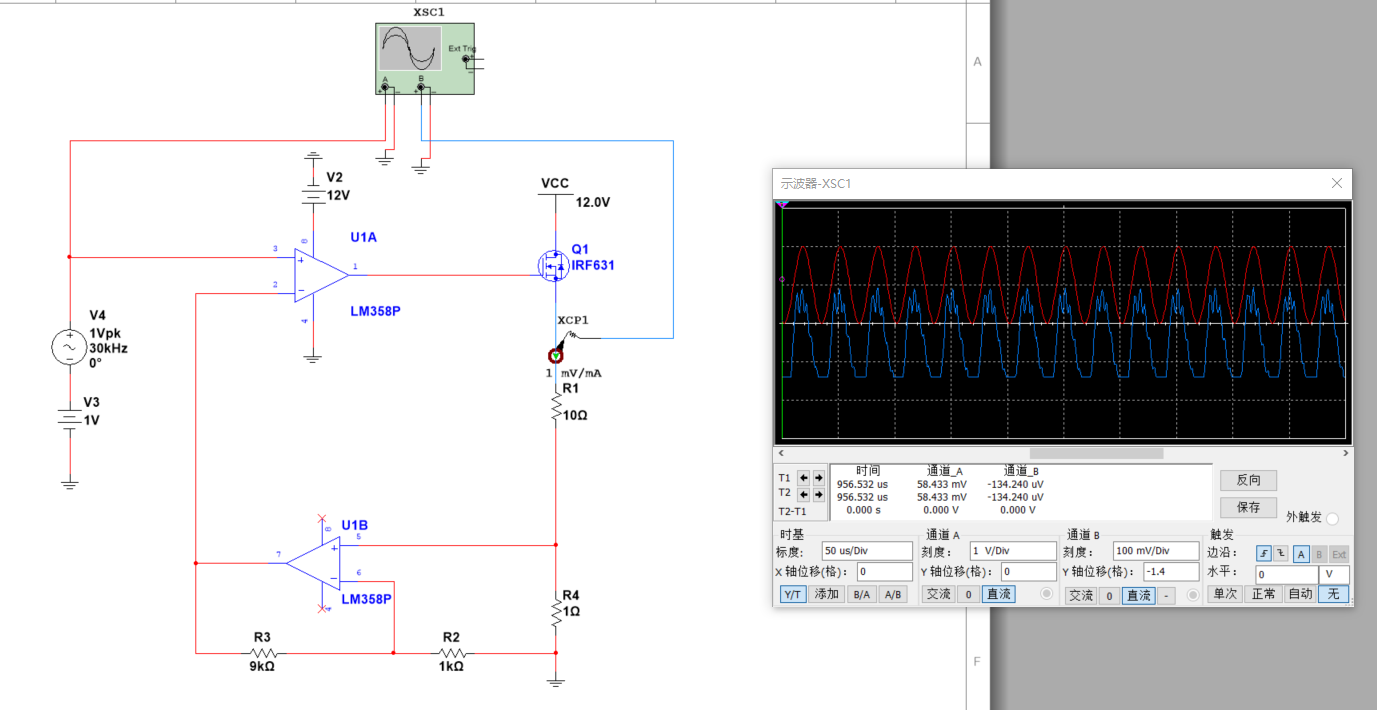

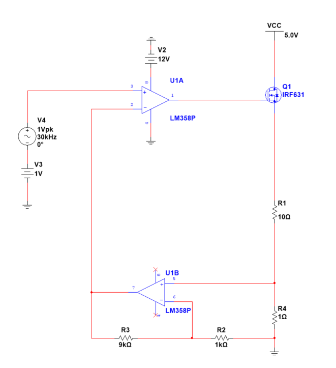

ID:796531 发表于 2023-4-16 10:10 | 只看该作者
恒流源需要一个基准电压源,你的图中没看到,而且Nmos 管接法对吗
ID:529629 发表于 2023-4-16 20:28 | 只看该作者
Q1电压更改为12V,恒流源处的电流还是起振了
ID:94031 发表于 2023-4-16 20:56 | 只看该作者
这不是起振,你输入信号就有交流。
ID:94031 发表于 2023-4-16 21:26 | 只看该作者
你把R2改成4k再试,放大倍数大进入非线性区了。
ID:883242 发表于 2023-4-16 22:47 | 只看该作者
xuyaqi 发表于 2023-4-16 08:52
Q1供电电压太低,你用12v供电试试。
错,Vds低不低无所谓,Vgs够了就行。
ID:94031 发表于 2023-4-17 07:09 | 只看该作者
U1A-1输出已超出5v,Q1-Vds你还用5v。
ID:883242 发表于 2023-4-17 08:25 | 只看该作者
什么规定Vds不能是5V???别捏造理论。

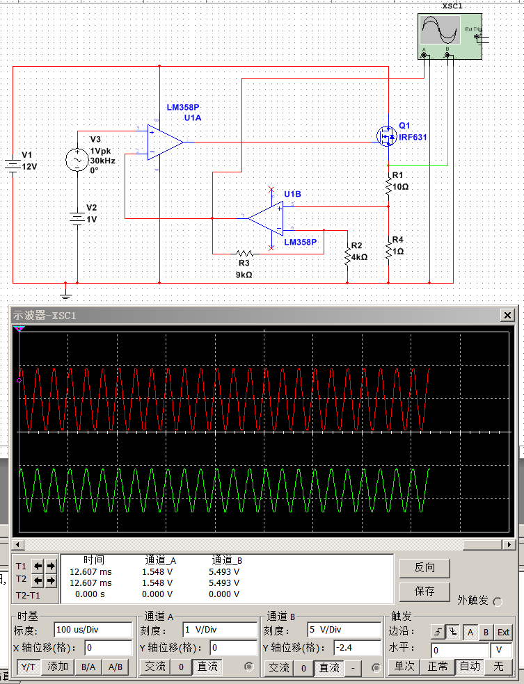

ID:1034262 发表于 2023-4-17 10:26 | 只看该作者
1、2脚接个合适的电容,即可消除自激。

R2改4k,Q1供电改 12v 。
