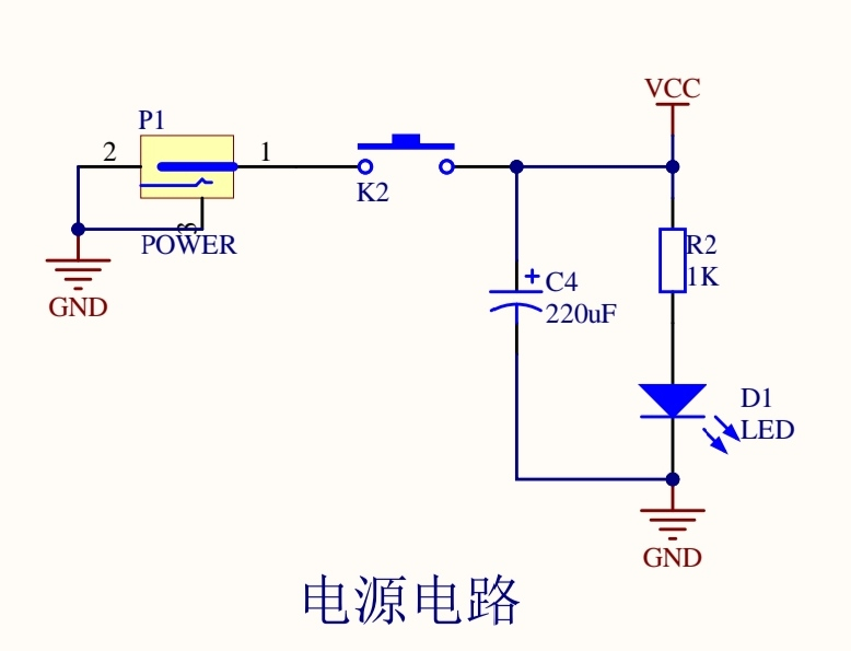

做了个基于STC89C52的指纹电子密码锁,继电器输出,用充电宝供电,DC口输入5V电压,然而单片机电压只有4.8V,而且这个电压一直在变化,此时开锁,继电器吸合,电压直接降到4.6V以下,LCD会变暗,闪烁。我用万用表测量电压的时候不小心将电路给短接了,结果单片机电压和DC口电压一致了,此时继电器吸合只会拉低0.1V电压,求大佬解答为什么会出现这种情况

谢谢,我尝试断掉了LCD模块和继电器模块的+5V输入,但是没断掉其与单片机的连接,整个电路剩下了单片机最小系统,5V转3.3V芯片,矩阵键盘和蜂鸣器,这个单片机电压和DC口还是差0.1V左右,而且不稳定,一直变,我明天去实验室试试用稳压电源会不会有所改变

我的问题没描述清楚,是万用表的金属头不小心放在了LCD的1,2引脚之间,然后就立马拿开了,那一瞬间导致电路短路了一下,然后单片机和DC口的电压就一致了,继电器吸合也只会拉低0.1V,之后要是系统断电重新启动,电压就又会不一致了

R2和D1串在一起肯定会分压的,而且你电路中其他的串联器件会有压降,所以肯定会有分压,检查串联器件

ID:1066528 发表于 2023-4-17 14:53 来自触屏版 | 只看该作者
TTQ001 发表于 2023-4-17 09:18
直流电源与单片机的VCC之间有一个额外的电阻,电源电流驱动能力低,当更多的设备消耗电流时,电压被拉低。
是的,测了自锁按键两个引脚之间有500欧姆左右的电阻,当电路不小心短路了一下之后,这个电阻就消失了,单片机与电压电压就一致了,这个电阻怎么取消呢

有个0.08-0.1V的电压,一直在这个范围内变动,怎样让他稳定下来呢,我不小心将电路搞短路了,短路恢复正常之后,他这个电压就稳定在了0.01,一切都就好了,但是重启下电源就又成一开始的样子了
15#
ID:1066528 发表于 2023-4-17 16:21 来自触屏版 | 只看该作者
谢谢大家了,最后发现是因为自锁开关有个500欧姆的阻值,绕过开关就一切正常了,用的是自锁开关的并联接法,不知道是接法有问题还是开关有问题
