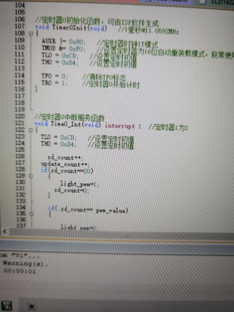

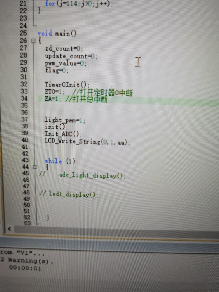

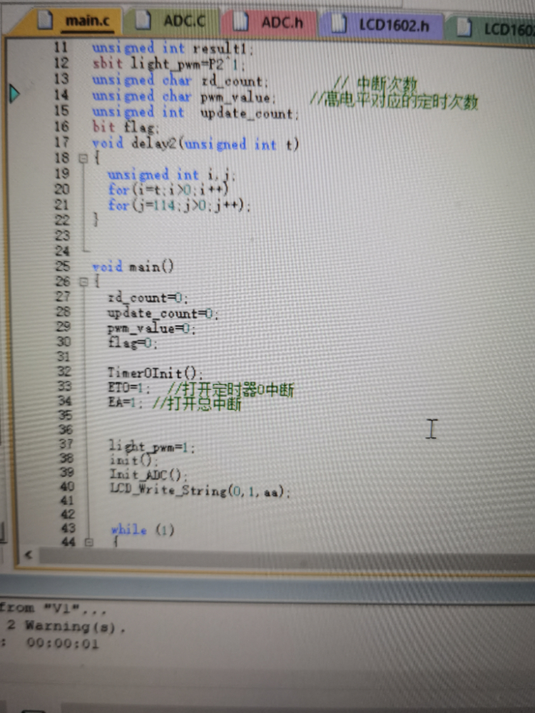

用的是stc15的芯片 ,程序没看明白(希望可讲解一下),这个程序只能从亮到暗,有没有什么办法是它循环起来(谢谢大家)

我想再问一下,怎么让它和通过ad获得的光敏电阻值结合,就是用光敏电阻的值去控制led的亮暗(值越小,灯越暗,值越大,灯越亮)
