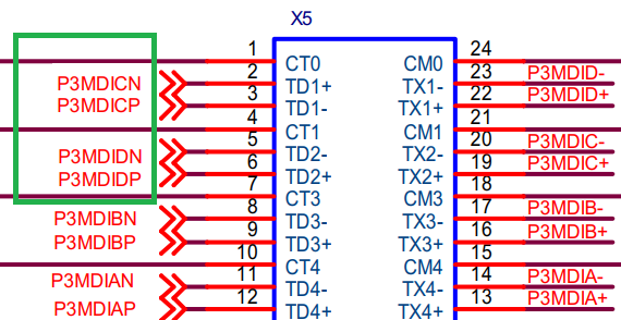

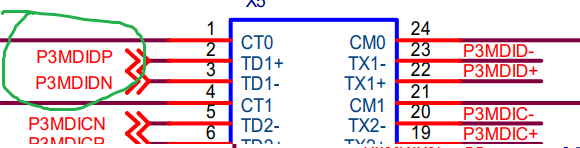

PHY到RJ45的电路连接问题 一组差分对正负之间,可以接反吗
一组差分对正负之间,可以接反吗
两组差分对之间,可以接反吗
差分对反接
差分对反接
正常接
正常接
843c6e13961346a991ca956289fdee1 - 副本.png (34.28 KB, 下载次数: 57)
正负反接
正负反接
ID:155507 发表于 2023-4-17 12:10 | 只看该作者
PHY到RJ45的电路连接一般遵循Ethernet标准,其中包括了对差分对的连接方式。
PHY到RJ45的电路连接需要遵循IEEE 802.3标准中的规定。根据该标准,一组差分对正负极性不能颠倒连接,而两组差分对之间可以相互交换,但是不能颠倒连接。
对于一组差分对,其中一条线是正极,另一条线是负极,它们之间的极性是固定的。如果将它们连接反了,信号将被翻转,这可能导致数据传输错误。
对于两组差分对,它们之间没有固定的极性,但是它们的顺序是有要求的。在PHY到RJ45的电路连接中,第一组差分对连接到RJ45插头的第1和第2个引脚,而第二组差分对连接到第3和第6个引脚。如果两组差分对之间颠倒连接,将导致数据传输错误。
因此,在PHY到RJ45的电路连接中,需要按照标准的要求正确连接差分对,以确保正常的数据传输。
