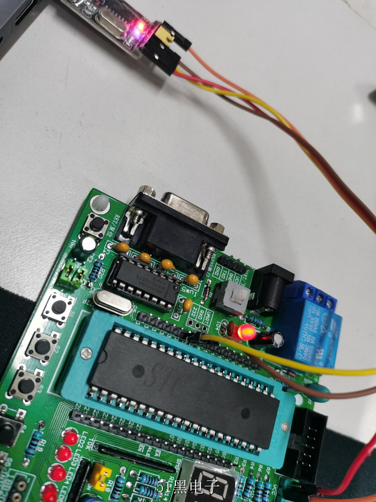

单片机烧录时会有蓝光?
ID:1068617 发表于 2023-4-19 21:16 来自触屏版 | 只看该作者 |只看大图 回帖奖励 |倒序浏览 |阅读模式
按下单片机按钮,蓝光消失
ID:1068617 发表于 2023-4-19 21:17 来自触屏版 | 只看该作者
蓝光消失,也不烧录
ID:884147 发表于 2023-4-19 23:43 | 只看该作者
芯片插反了

ID:587810 发表于 2023-4-20 13:38 | 只看该作者
芯片插反了,有U型豁口左上角是第一个引脚右上角为第四十个引脚是VCC

ID:1074288 发表于 2023-4-26 20:35 | 只看该作者
应该是芯片插反了,第四十个引脚是VCC
