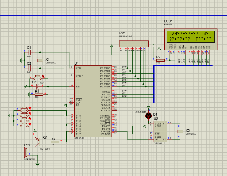

这个单片机LCD1602程序仿真的时候为什么显示都是问号?

  1. #include<reg52.h>//52单片机头文件,规定了52单片机的寄存器和IO口等
  2. #include<intrins.h>//_nop_空指令及左右循环移位子函数库
  3. #define uchar unsigned char//宏定义
  4. #define uint unsigned int//宏定义
  5.
  6. sbit lcd_rs=P2^0;//定义选数据寄存器选指令寄存器控制端
  7. sbit lcd_rw=P2^1;//定义下面通过lcd_rw来操作P2^5口,1602读写选择端
  8. sbit lcd_en=P2^2;//定义下面通过lcd_en来操作P2^7口,1602液晶使能控制端
  9. sbit DS_rst=P3^4;//DS1302复位
  10. sbit DS_sck=P3^5;//定义时钟总线
  11. sbit DS_io=P3^6;//定义DS1302数据总线
  12. sbit s1=P1^0;//定义设置按钮
  13. sbit s2=P1^1;//定义调时按钮
  14. sbit s3=P1^2;//定义确定按钮
  15. sbit s4=P1^3;//定义闹钟调整按钮
  16. sbit ACC0=ACC^0;//累加器
  17. sbit ACC7=ACC^7;
  18. sbit BELL=P1^6; //喇叭
  19. char fen,shi,miao,ri,yue,nian,zhou,s1num,s2num,s4num,flag1,flag2,lshi,lfen;
  20. uchar code table[]={" 2022-  -    W  "};//要写入1602液晶的数据
  21. uchar code table1[]={"  :  :    T  :  "};//字库中的字可直接以外加""号的形式直接写入
  22. uchar code table2[]={" Welcome To Lcd!"};//欢迎界面
  23. uchar code table3[]={"Happy Every Day!"};           //欢迎界面
  24. /*******************************************************************************
  25. 时函数,z的取值为这个函数的延时ms数,delay(200);大约延时200ms. delay(500);大约延时500ms
  26. *******************************************************************************/
  27. void delay(uint z)

  45. /*******************向1602液晶中写一个指令**************************************/
  46. void write_com(uchar com)
  47. {
  48.         lcd_rw=0;                        //lcd_rw为读写控制端,lcd_rw=0,这里可不写
  49.         lcd_rs=0;           //液晶rs接口为0时,写指令,rs为1时写数据
  50.         P0=com;          //将要写的指令赋给P0口,
  51.         delay(5);    //由1602读写操作时序图,先将指令赋给P0口,延时后将使能
  52.         lcd_en=1;    //  端lcd_en置高,再延时一段时间,然后将lcd_en置低,这样指令
  53.         delay(5);          // 就写入到LCD了
  54.         lcd_en=0;
  55. }
  56. /****************************向液晶写数据***************************************/
  57. void write_data(uchar date)//与写指令类似,这里lcd_rs设为1
  58. {
  59.
  60.         lcd_rs=1;
  61.         lcd_rw=0;
  62.         P0=date;
  63.         delay(5);
  64.         lcd_en=1;
  65.         delay(5);
  66.         lcd_en=0;
  67. }

  81.         s4num=0;
  82.         lshi=7;
  83.         lfen=59;
  84.         write_com(0x38);//设置LCD为16*2显示、5*7点阵、8位数据接口模式
  85.         write_com(0x0c);//开显示、不显示光标
  86.         write_com(0x06);//写一个字符后,地址指针加1
  87.         write_com(0x01);//显示清0
  88. }

ID:123289 发表于 2023-4-20 15:43 | 只看该作者
读通显示屏的显示原理就清楚了,下次遇到任意显示就都能明白了。
仔细读手册吧。
