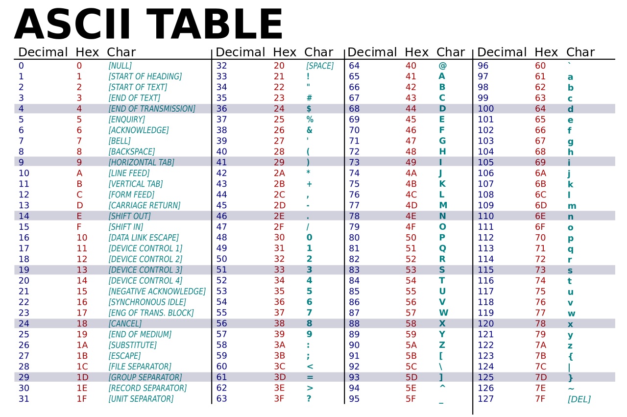

ID:161164 发表于 2023-4-21 11:17 | 只看该作者
蓝牙助手通常有Hex模式和文字模式
Hex模式发11110d0a, 单片机收到0x11,0x11,0x0d,0x0a
文字模式发11110d0a,单片机收到经ASCII转换的数值0x31,0x31,0x31,0x30,0x64,0x30,0x61
以下是ASCII表
可以看到0x11,0x11,0x0d,0x0a在ASCII表中是没有可视字符的
所以串口打印是空白的
参与人数 1黑币 +15 收起 理由
13872888583 + 15

ID:731755 发表于 2023-4-21 19:51 来自触屏版 | 只看该作者
lkc8210 发表于 2023-4-21 11:17
蓝牙助手通常有Hex模式和文字模式
文字模式发11110d0 ...
感谢,一看表格,知道了问题所在呢?
