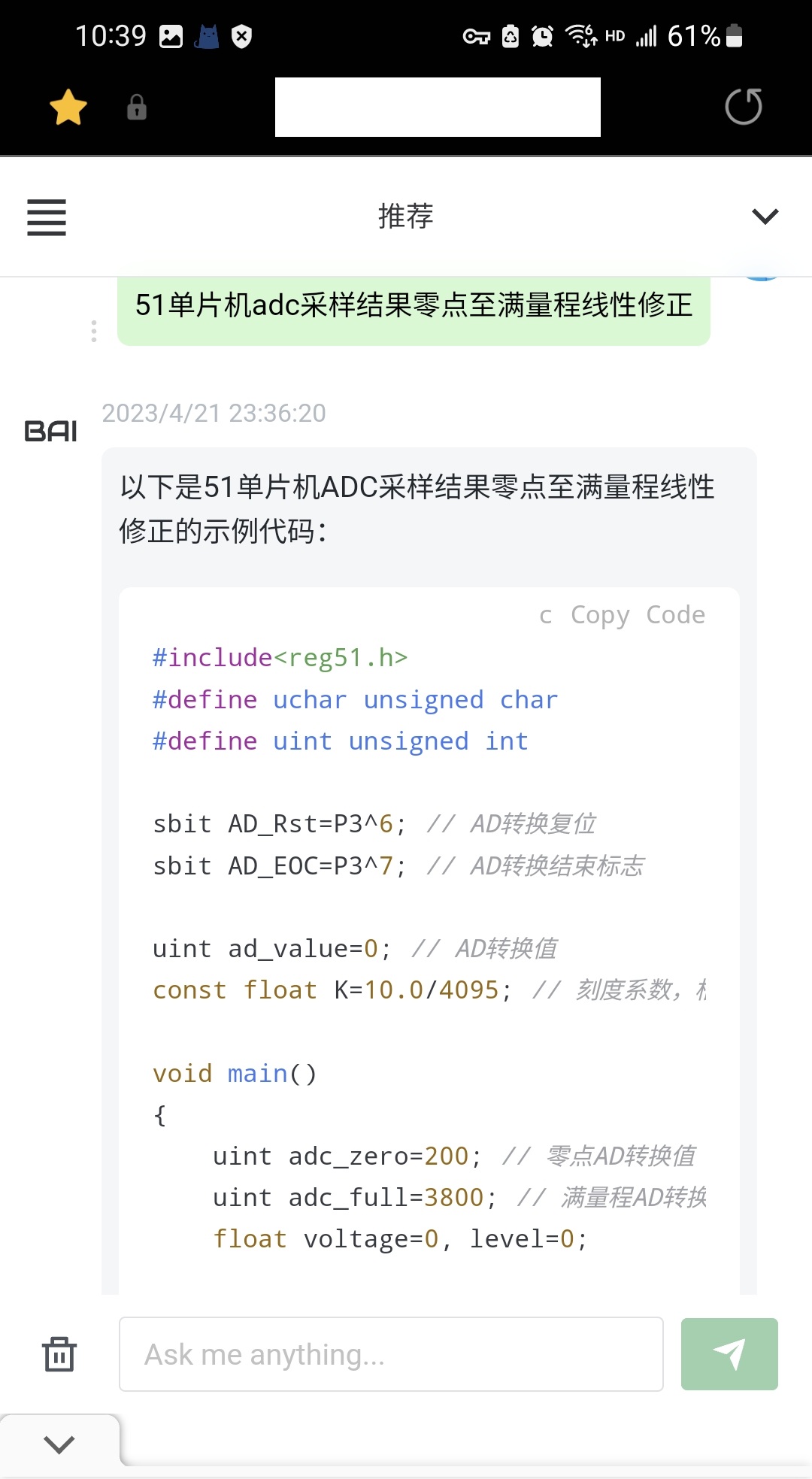

赶一波AI的热潮,最近chat GPT超火,就体验了一下用AI自动生成代码,太强悍了也有不足的地方
我使用的是第三方接口的chat gpt 3.5。真是学习编程的神器。

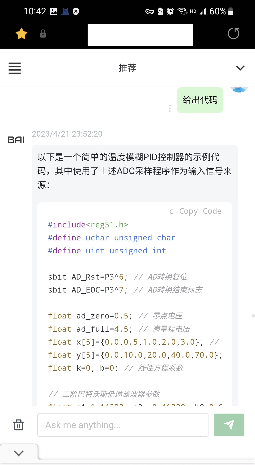

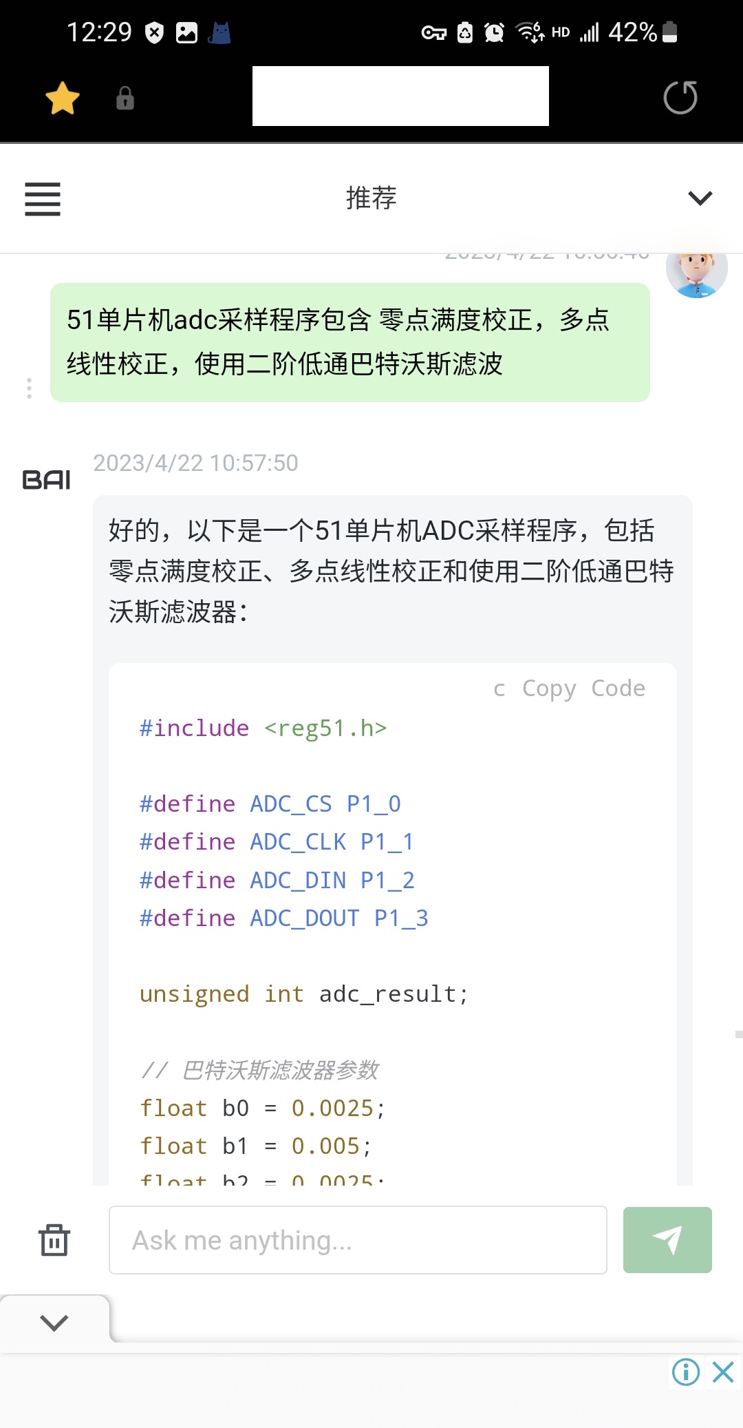

以下是一个结合了零点满度校正、多点线性校正、使用二阶低通巴特沃斯滤波器和温度模糊PID控制的51单片机程序

该程序基于51单片机,使用巴特沃斯滤波器对采集到的温度数据进行抗干扰滤波,并使用模糊PID控制算法来实现温度控制。
在主函数中,我们首先进行了零点满度校正和多点线性
2023/4/22 11:11:34
继续
2023/4/22 11:12:00
校正,以提高ADC采样值的精度。在校正之后,程序进入了一个死循环中,不断地从ADC获取温度采样值,并进行滤波和控制。
抗干扰滤波部分使用了二阶低通巴特沃斯滤波器。该滤波器有五个参数:b0、b1、b2、a1、a2。其中,b0、b1、b2是滤波器输入状态变量与输出状态变量的系数,a1、a2是滤波器输出状态变量的系数。这些系数可以根据具体的要求进行调整,以达到不同的滤波效果。
模糊PID控制部分使用了模糊逻辑来处理误差、误差变化率和控制量变化率,以计算出控制量。该算法有四个参数:kp、ki、kd、w_e、w_ec、w_u。其中,kp、ki、kd是比例、积分、微分系数,w_e、w_ec、w_u是三个变量的权重系数。这些参数可以根据具体的需要进行调整,以达到更好的控制效果。
最后,程序通过输出控制信号实现对温度的控制。需要注意的是,在实际应用中,我们需要将控制信号转换为对应的电气信号,并控制温度调节器来实现温度的控制。
