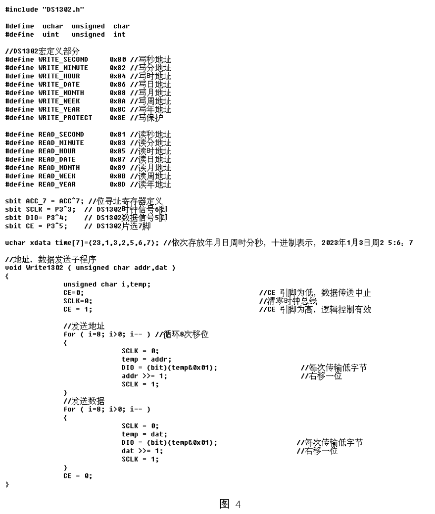

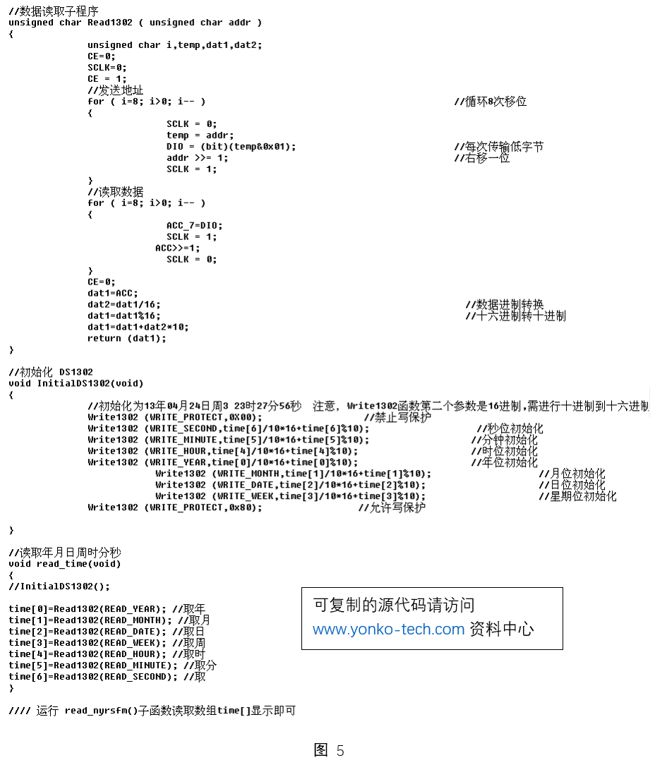

2、参考程序
实践验证,以下两个程序任意一个都是可以运行的。
2.1参考程序1
说明:
●如果要读取时间,就调用read_time()子程序,读取的时钟数据存入time[]数组;
●如果要设置时间,就调用ds1302_init()子程序,要设置的时钟数据预先存入time[]数组;
●ds1302_init()子程序不能每次开机运行,只需在修改时间时运行即可。

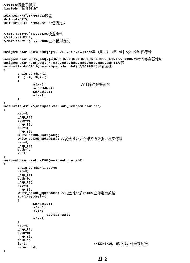

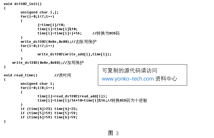

2.2参考程序2
说明:
●如果要设置时间,就调用InitialDS1302()子程序,要设置的时钟数据预先存入time[]数组。
●InitialDS1302()子程序不能每次开机运行,只需在修改时间时运行即可。
