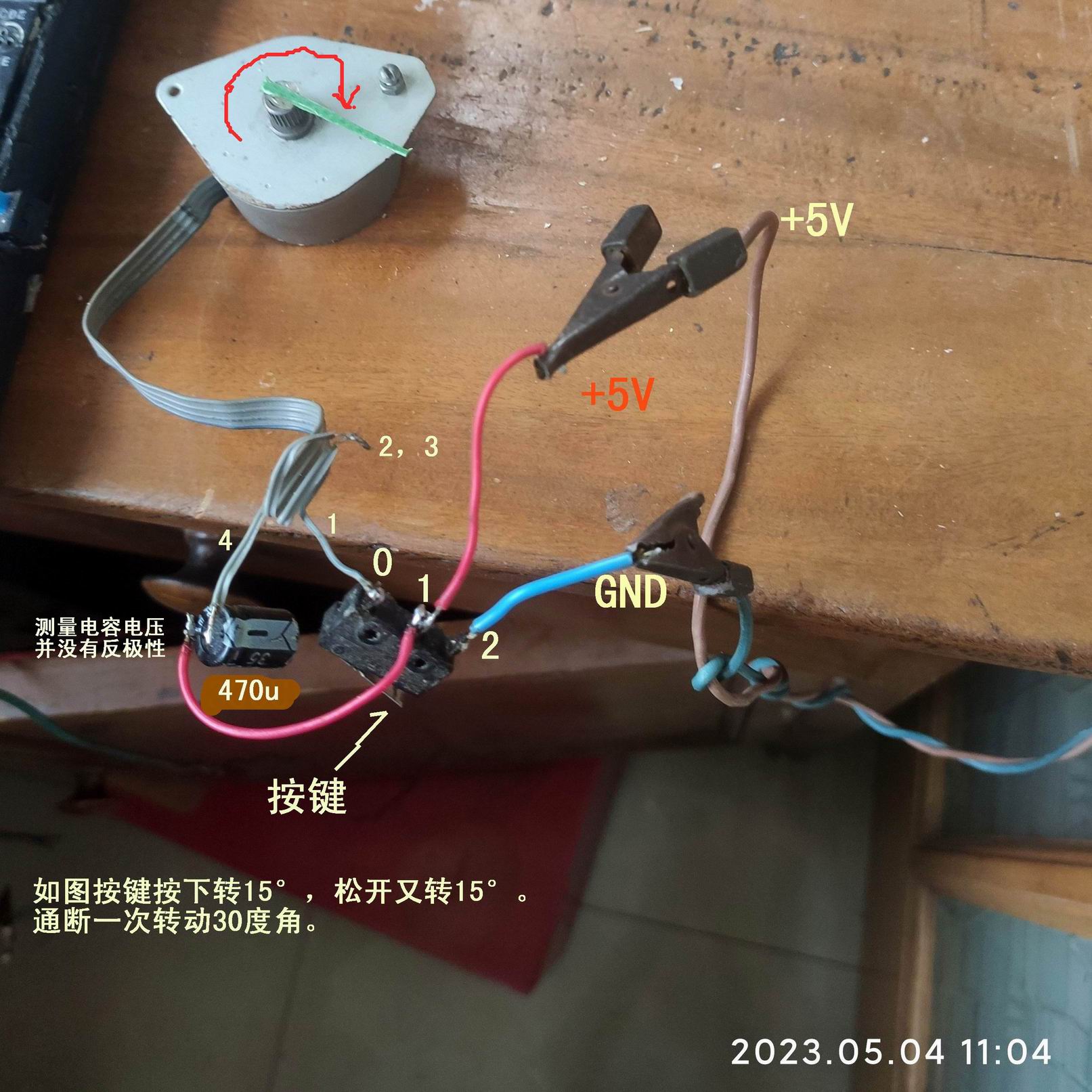

我觉得赤道仪旋转的减速比可以是86400:1?24小时转一周(地球的自转速度?或23小时56分04秒?)

ID:460466 发表于 2023-5-3 11:54 | 只看该作者
coody_sz 发表于 2023-4-24 14:17
用好一点的步进电机,比如我用的是0.9度的,一圈400个脉冲,用128细分,则400*128=51200个脉冲一圈,一天 ...
我只有一个30度角的步进电机
ID:460466 发表于 2023-5-5 20:05 | 只看该作者

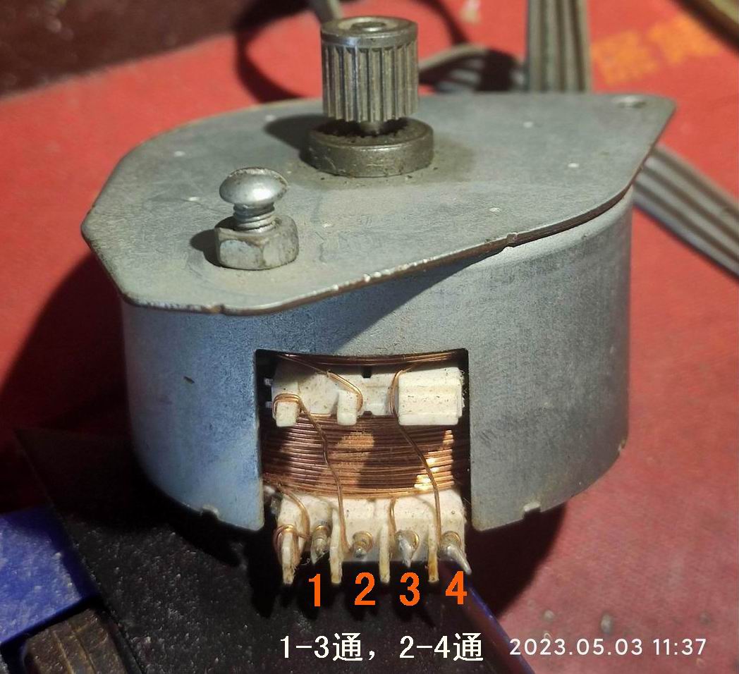

ID:844772 发表于 2023-5-6 08:44 | 只看该作者
电机接的是赤经仪的微调杆,它也有个齿轮比,具体要看你用的设备,所以电机反而不想你想的要那么细,感觉有个64:1的减速步进电机就够用了,另外还要寻星,还要有十来个速度档才好用;我认为这个东西的难度在于怎么固定设备。
另外,你的电机像是永磁同步电机,不是步进电机吧?
17#
ID:460466 发表于 2023-5-27 21:07 | 只看该作者
glinfei 发表于 2023-5-6 08:44
电机接的是赤经仪的微调杆,它也有个齿轮比,具体要看你用的设备,所以电机反而不想你想的要那么细,感觉有 ...
我这个电机是步进电机。用555产生的方波可以驱动它转动。基本步进角度是30度(12步转一周),也可以15°转一周,再细分就不会了,,,,,
我觉得跟踪星星的赤道仪就是竖直轴指向北天极的经纬仪?我这里纬度39度左右,固定经纬仪很困难,,,,,,方位度盘的每度弦长约2毫米,用千分尺推进大约转4圈,每圈方位变化约15个角度分。

ID:460466 发表于 2023-6-16 13:44 | 只看该作者
wulin 发表于 2023-5-6 07:37
楼主如果有条件和动手能力,可以用指针电子钟改造,在时轮上减速1/2。
我已经能够叫这个电机24步转一周。
